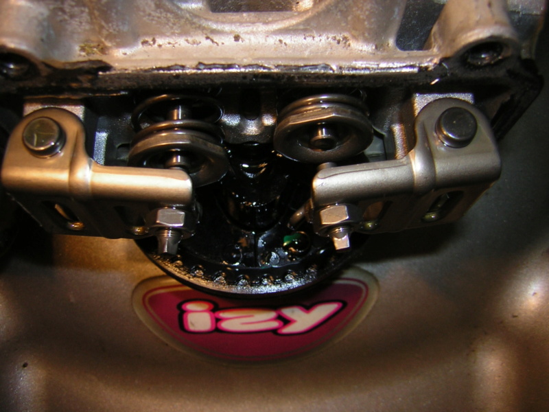

Motore con poche ore di lavoro che non si avvia. Senza compressione alla corda.
Tolto marmitta e carburatore per osservare il movimento valvole. Scarico ok mentre la valvola di aspirazione è bloccata aperta. Tolto con fatica il coperchio valvole e si visualizza il problema.
Motore versione avviamento a freddo automatico con termostato sulla testa e regime fisso.
Rasaerba assemblato in Francia. Potenza di targa 2,2 kW, 3 cavalli scarsi. Saluti

Hai capito quale sia la causa del blocco della valvola?

No, ma avevo già visto in passato un bloccaggio valvola di scarico su un Tecumseh. Servirebbe parere di qualcuno che ci mette le mani tutti i giorni.

Sono io che ho capito male la tua domanda.
La testa non è separabile dal cilindro ma è una unica fusione e pertanto per sfilare una valvola va aperto il motore, va rimosso l'albero, va sfilato biella con pistone ......
O si fa personalmente per passione e divertimento o si fa prima con un nuovo motore. Saluti

A distanza di un anno me lo hanno riportato perchè non si avvia. Niente benzina in vaschetta carburatore....
Smonto e riscontro che il carburatore ha l'interno appiccicoso. Farfalle bloccate che non ruotano, spillo bloccato chiuso.
Faccio interrogatorio di 3° grado al proprietario e si scopre che tiene la benzina in una tanichetta ex acqua distillata....
La bonifica del carburatore è stato qualcosa di inenarrabile, mediante uso di diluente e svitol.
Per il momento funziona ma so già che non è finita qui a causa dei residui di plastica gommosa nel serbatoio. Saluti
