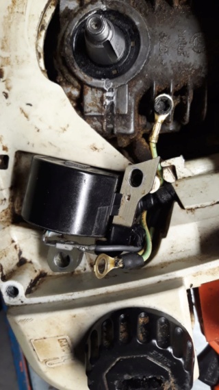

Buonasera, ho bisogno della vostra assistenza nel ricollagare i cavi alla bobina ad una motosega sthil 039.
Ho revisionato la motosega e pulito la sede dove è montata la bobina e il volano. Purtroppo però non mi sono segnato come erano precedentemente collegati i fili ed ora non so come rimontarli.
Mi potete dare una dritta? Allego alcune foto per farvi capire il mio problema.
Vi ringrazio!

Metti l'occhiello di ottone sotto una delle 2 viti di fissaggio bobina e sei a posto. Non capisco la necessità del secondo cavo di massa ma nell'esploso c'è. Il cavetto nero è già collegato alla leva/interruttore di spegnimento. Saluti
https://www.motoculture-jean.fr/upload/pdf/029_039.pdf
