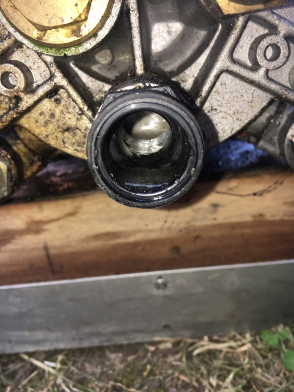

Buonasera a tutti, questa idropulitrice ereditata da mio papà non va bene. Mi spiego meglio, collego tutto quanto e accendo la macchina, ma questa per diversi minuti non riesce a mandare in pressione l’acqua e poi si mette ad andare! Ho notato che l’ or dal lato inserimento del tubo lancia è mancante , penso di trovarlo senza tanti problemi. In riferimento al funzionamento dopo vari minuti di utilizzo penso sia l’olio della pompa che ho trovato di colore bianco e piuttosto vischioso il che mi lascia pensare. Mio papa che non c’è piu non mi ha mai detto di aver messo olio all’interno della pompa ma sembra un olio non conforme e ne è prova che dopo circa 15 midi utilizzo la macchina va in pressione ed eroga la pressione giusta, penso per via che l’olio si fluidifica. Allego varie foto per identificare meglio modello e tipo di idropulitrice. Grazie a tutti ok capo

Conosco ben poco queste macchine ma se hai trovato olio emulsionato penso che ci sia trafilamento di acqua e forse i pistoni di pompaggio sono bloccati e poi si sbloccano con l'aumento delle temperatue/dilatazioni.
Se sei in grado bisogna smontare e verificare. saluti

Concordo con il suggerimento di Falcetto ,potresti fare una prova a sostituire olio di lubrificazione della pompa ,rifare una prova di funzionamento e vedi se trovi ancora tracce di olio emulsionato se comunque diventa bianco ,hai un problema di trafilamento ,a questo punto se sei in grado devi smontare tutta la parte della flangia come si vede dalla foto postata ,fai attenzione dovresti trovare tutta la parte pompante e sostituire tutte le guarnizioni di tenuta presumo “Oring “ anche se non conosco il modello di idropulitrice . Ps :fai attenzione ad utilizzarla così è facile che si grippa la parte meccanica visto che trovi acqua emulsionata con olio .Saluti

Grazie per le risposte, per smontarla credo non ci siano problemi particolari. Per l’olio da usare qualcuno ha suggerimenti? In internet non ho trovato nessun riferimento a olio usato per questa macchina. Grazie

Utilizza olio Sae 15 /40 non hai un manuale manutenzione della macchina con le specifiche tecniche ,ma di solito un 15/40 va più che bene .saluti

Grazie a tutti per le informazioni. Domani provo a smontare tutto i gruppo di pompaggio acqua. Vedo che guarnizioni cambiare e do una pulita generale. Come olio se ho capito bene va bene olio per automobile 15/40w? Domando questo perché in questo periodo non è facile trovare i prodotti vicino casa per le nostre riparazioni e vorrei utilizzare quello che ho in casa! Grazie ancora Very Happy

Confermo Sae 15/40 olio motore
