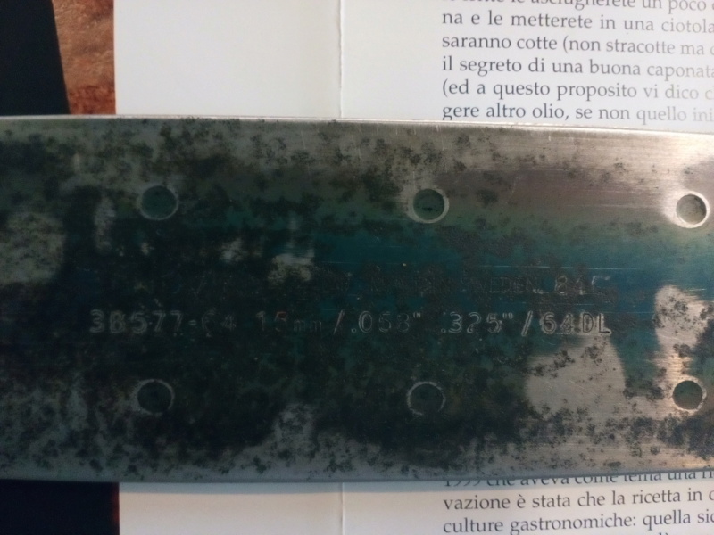

In merito alla barra, se può essere utile, riporto quella che ho montata sulla mia 44:
Trattasi di barra da 15", con stella di rinvio passo .325", canale di scorrimento catena da 1,5 mm (0,058"), 64 maglie catena.
L'altezza dell'asola prigionieri è 8,5 mm, il diametro dei fori per il tendicatena è 8 mm e l'interasse tra essi è 21 mm.
Anche la mia 44 ha carter copripignone monodado e privo di freno catena, ma i prigionieri sulla macchina sono due.
Credo che, in casa Oregon, l'attacco barra giusto sia il K095. Se ciò trovasse conferma, un esempio di barra potrebbe essere la 150MLBK095 (che però ha canale da 1,3 mm, ma basta abbinarla alla giusta catena).

grazie mille MARK INGEGNO, volevo chiedere a voi esperti, su questa macchina , ormai datata, ero intenzione a piazzargli una barra 40 cm, voi cosa ne pensate?? è piccola, va bene, potrei azzardare una 45 cm??? grazie per la risposta

Reintervengo solo per correggere quanto affermato prima, e mi scuso per l'imprecisione: sul corpo macchina c'è in effetti un solo prigioniero. Ci sono però, ai suoi lati, altri due perni di sostegno per la barra.
Edit: guardando gli esolosi delle ultime versioni, pare esse avessero il freno catena, con codice ricambio 501823008:
https://www.partstree.com/models/44-husqvarna-chainsaw-1988-08/
