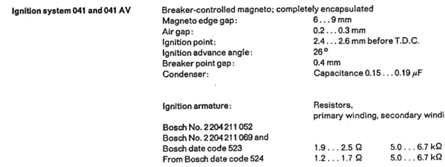

Guarda bene le puntine. Se sono solo sporche/unte risolvi con pulizia. Se invece sono sfiammate o bucate è probabile che il condensatore è esaurito.
Hai misurato solo il primario della bobina e allora i 2 Ohm ci stanno mentre dovresti misurare anche il secondario di alta tensione tra pipetta e massa. Dovresti trovare un valore compreso tra 5 e 6,7 KOhm.

più di 30 anni fa, regolavo le puntine a 0.40 mm
Cordialità.
edit: vedo che è confermato anche sul posti precedente inviato da Falcetto:
breaker point gap : 0.4 mm
Cordialità.
