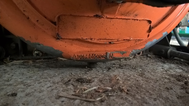

Atomizzatore sconosciuto
Buongiorno
vi leggo da molto ma non ho mai avuto necessità di scrivere perché ho sempre trovato le risposte che cercavo.
Ora invece sono in possesso di un atomizzatore spalleggiato di cui non riesco a capire la marca
riuscite ad aiutarmi?
Filippo
Filippo
