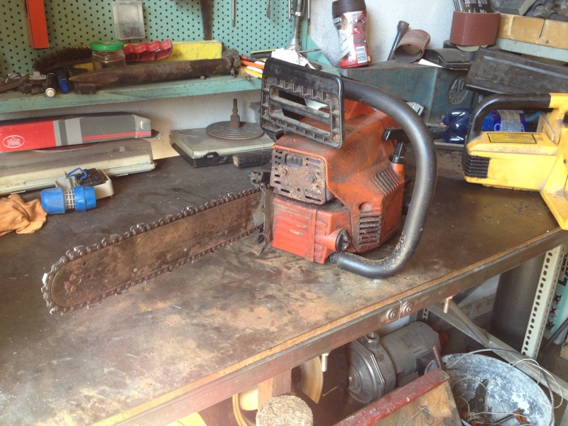

Messaggio  tarantino Dom Ago 30, 2015 9:25 am
Buongiorno gente! come promesso vi posto qualche foto della mts..speriamo possano servire Smile
Marca e modello? Img_6410
Marca e modello? Img_6411
Marca e modello? Img_6412
Marca e modello? Img_6413
Marca e modello? Img_6414
Attendo un vostro parere ok capo
Grazie ancora!!!

Messaggio  falcetto Dom Ago 30, 2015 6:08 pm
tarantino ha scritto:.. se possibile, modello perchè, non ridete vi prego, ho finito la miscela e non ho idea di che percentuale ha bisogno la mia macchina!!
Personalmente non riesco ad identificarla con sicurezza. Qualcosa mi ricorda una McCulloch ma la maniglia della corda d'accensione è riconducibile a un prodotto cinese (posto che sia originale e non sostituita successivamente)
Per la miscela, anche se OT per il titolo dell'argomento, vale sempre il 2% con olio 2T di buona qualità (Jaso FC o FD). Saluti
Messaggi : 9266
Marca e modello? Empty Re: Marca e modello?
Messaggio  worior Dom Ago 30, 2015 6:49 pm
Per diversi aspetti ricorda le oleomac,bottone on off,protuberanza superiore per nascondere la candela,sblocco coperchio filtro aria,posizione viti H,L.Forse è una produzione per mercati esteri ?????

Messaggio  ferrari-tractor Dom Ago 30, 2015 6:56 pm
a me i colori fanno pensare alle vecchie castor, ma non essendo un esperto le probabilità di azzeccarci sono a zero very cry
smontando le plastiche del carter catena o del filtro aria potresti trovare delle targhette... d'altro canto il numero seriale deve esserci

Messaggio  tarantino Dom Ago 30, 2015 8:12 pm
Come sempre grazie a tutti! Andiamo per ordine:
@falcetto e @worior, non credo sia cinese perchè non siamo soliti comprare quel tipo di merce, preferiamo un pò più costosa ma più duratura, e credo che sia questo il caso dato che l'abbiamo comprata almeno 10 anni fa...però, come detto, purtroppo non posso dare certezza di niente! Per quanto riguarda la maniglia dell'accensione anche qui non ho la minima idea se sia originale o sostituita per qualche motivo.
@falcetto, in effetti la percentuale di olio e benzina è la cosa che più mi interessa di questa motosega ma, da qualche parte in giro su internet, colpa la mia ignoranza in materia, avevo letto che la miscela è una cosa molto "soggettiva" in base al tipo di motore, alla cilindrata, alle indicazioni di fabbrica, ecc.. per questo non ho fatto direttamente questa domanda ma cercavo di capire marca e modello per poi giungere alla miscela consigliata dalla casa madre. Però se tu mi dici che posso farla tranquillamente al 2% allora tutto il resto è superfluo Very Happy
@ferrari-tractor, ho provato a smontare qualcosa ma sempre col timore di fare danni e non saper rimettere tutto a posto Wink e l'unica cosa che ho trovato è un codice "PA6-G180" o almeno questo mi sembra di aver letto riportato sul carter copri catena nel lato interno ma, cercando in internet, pare sia un codice generico di materiale plastico, nulla di specifico come pezzo di ricambio o altro.
Per ora ringrazio tutti, e se falcetto mi da conferma per la miscela a questo punto vi risparmio lo sbattimento di cercare di capire di che marca è questa mts e per me va bene così Wink

Messaggio  Alessio510 Lun Ago 31, 2015 4:30 am
Anche a me dal lato catena ricorda una mc culloch e per altri particolari una castor.... anche la tonalità dell'arancione sembra castor.... sul monoblocco nno ci sono sigle tipo vicino alla regolzione della tensione catena oppure sul cilindro anche?

Messaggio  fernando62 Lun Ago 31, 2015 12:59 pm
il carter freno catena è quello tipico oleomac/efco escluderei Mcculloch ma sopratutto castor.
Messaggi : 3824
Messaggio  nitro52 Lun Ago 31, 2015 2:02 pm
anche a me a primo colpo d'occhio la attribuirei a una oleomac ma qull'alberello sul carter mi lascia spaesato
Messaggi : 6984
Messaggio  fernando62 Lun Ago 31, 2015 2:21 pm
ricordiamoci che  oleo- mac ha fornito i suoi  prodotti con diversi marchi e livree, quindi ricavare un pino su uno stampo, non è cosi oneroso se ci sono  quantitativi.bonk!bonk! bonk!bonk! bonk!bonk! sono costretto a rimangiarmi il tutto.Very Happy
ora guarda che ti riguarda, dai tappi serbatoio mi accorgo che è una motosega costruita dalla poulan gruppo husqvarna, le stesse che sono a marchio partner/mc culloch. e piccole jonsered

Messaggio  nitro52 Lun Ago 31, 2015 2:31 pm
si concordo poienamente solo che non mi e' mai capitato di vederne una
Messaggi : 6984
Messaggio  fernando62 Lun Ago 31, 2015 3:08 pm
motosega concepita o derivata alla fine anni 80 dopo la fusione dei marchi.
era facile trovare motoseghe partner in livrea jonsered, le poulan riverniciate in giallo acceso con modelli pioneer,  le poulan pro a seconda del mercato o del luogo di produzione  modelli partner altre  poulan in tinta verde- gialla-nera   arancio-nera  e verde.
una gran frittata.
Messaggi : 3824
Messaggio  robywood Lun Ago 31, 2015 4:01 pm
Difatti sembra molto ad una "papillon" ranger o qualcosa di simile..( di nome ma non di fatto..) essendo prodotta da efco/oleo mac , vista in ferramenta..
