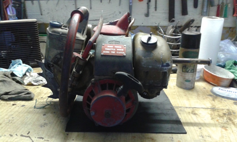

Ho recuperato questo ferrovecchio, pezzo singolare ed abbastanza fuori dagli standard delle motoseghe classiche... necessità però di una bella sistemata!
Restauro meccanico JOBU 93 20150410
Il motore era completamente bloccato, non grippato per fortuna ma fermato dall'umidità del tanto tempo in disuso, ora giace in "salamoia" di sbloccante spray...

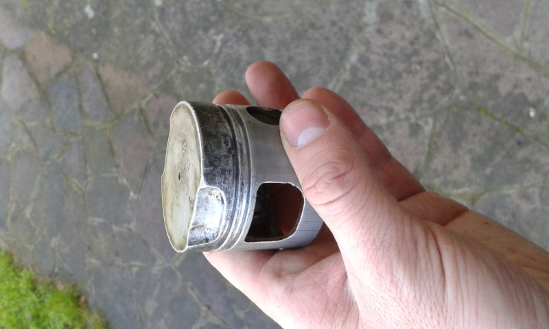

Con una buona dose di pazienza (e di martellate) sono riuscito ad estrarre il cilindro....
Restauro meccanico JOBU 93 20151211
Il pistone fortunatamente non era messo male ma purtroppo i segmenti si sono incollati al suo interno con l'ossidazione, con una altra buona dose di pazienza andrò ad estrarli....

Messaggio  frozik Dom Dic 13, 2015 7:30 pm
per i segmenti ci vuole ancora piu pazienza essendo molto fragili
io personalmente riesco ad estrarre le fasce integre una volta su due
prova a scaldare e raffreddare molte volte il pistone senza esagereìare comunque con la temperatura
poi facci sapere

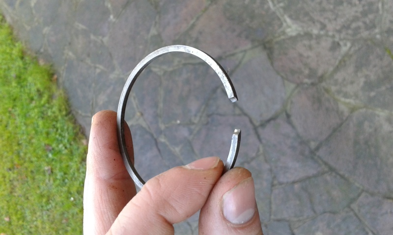

Dopo essermi costruito un utensile apposito con una vecchia punta da trapano spezzata sono riuscito ad estrarre i segmenti:
Restauro meccanico JOBU 93 20151215
Ovviamente nell'estrarli si sono spezzati ma fortunatamente sono riuscito a trovarli nuovi di qualche decimo più abbondanti, qui già lavorati e riportati in tolleranza da me:

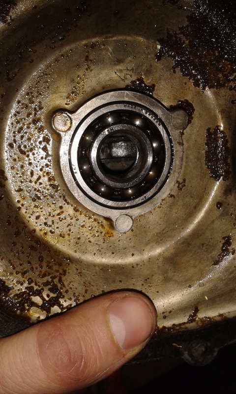

Messaggio  fiatista87 Mar Apr 04, 2017 11:08 am
Ho preferito aprire i carter data l'elevata presenza di morchia nell'olio estratto, notare la trasmissione a catena con doppia frizione sia centrifuga che ad innesto manuale:
Cuscinetti svedesi originali:
Restauro meccanico JOBU 93 20151210

Messaggio  Alessio510 Mar Apr 04, 2017 11:52 am
Hai fatto decisamente bene ad aprire.... in effetti c'era morchia.
Il resaturo continua, vedo ok capo
