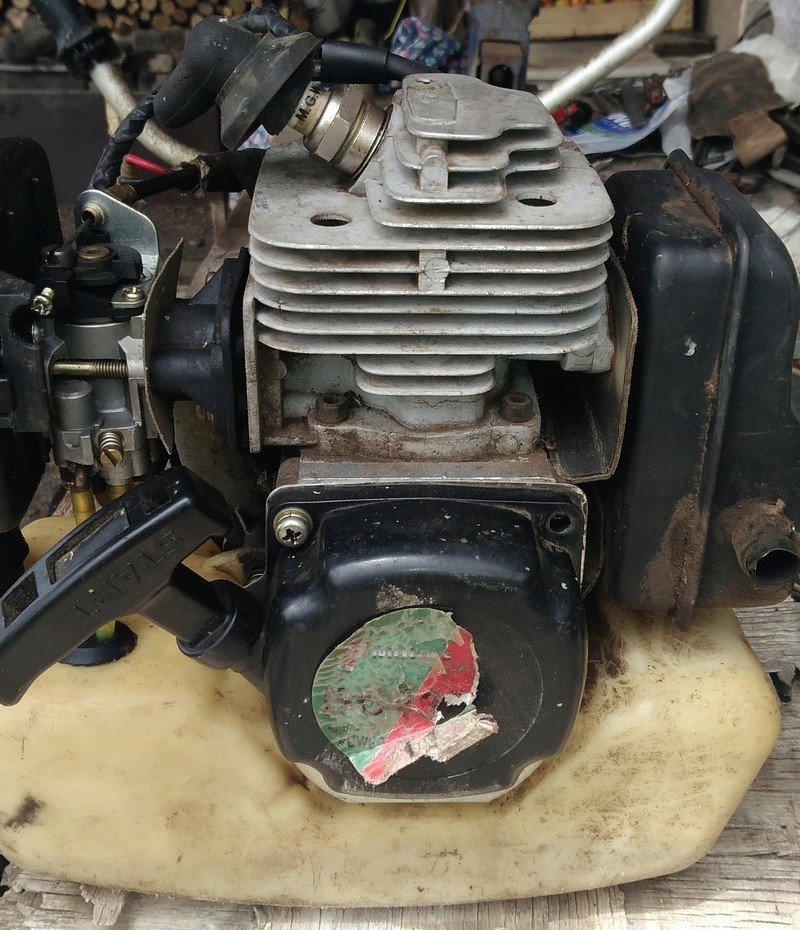

Sul motore ci sono scritte, targhette? Cosa riportano?

Sul motore non trovo nessuna scritta di riferimento, ho fatto delle foto
Ripeto, prima girava al contrario, avevo come riferimento il metallo che taglia il filo in eccesso sul parasassi in plastica.
