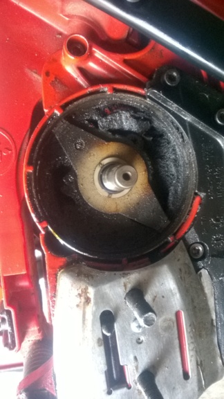

senza l'estrattore che mi ha suggerito ceppo probabilmente non sarei riuscito ad aprire il blocco senza far danni, in quanto l'albero era bello piantato sul cuscinetto a causa anche dei residui cotti di olio catena trafilati sulla camma della pompa,come mi aveva detto simone, e poi sparsisi dappertutto tra cuscinetto e paraolio( infatti alla pompa mancavano 2 dei 3 o ring ).
all'apertura ho trovato il serbatoio dell'olio con un sedimento ipressionante sul fondo. inoltre il tubo di pescaggio attaccato alla pipa era rotto in più punti e chiaramente non quello originale e anche filtro credo non sia il suo ma piuttosto quello di una sthil.questa macchina di motore era abbastanza a posto ( a essere pignoli forse il paraolio lato frizione andrebbe sostituito, ma si troverà? ) invece la lubrificazione è assente, ma il perchè risiedeva in più punti. ho provato la pompa a mano e sembra funzionare bene così adesso mi metto alla ricerca di tutti gli o ring, e poi vedremo di rimontare il tutto.
la cosa che mi preoccupa di più nel rimontaggio è da un lato l'accoppiamento dei carter visto quanto duro vada l'albero sul cuscinetto lato frizione nonostante l'abbia sgrossato abbastanza da i residui con olio di gomito e lana d'acciaio e dall'altro il collegamento del leverismo accelleratore alla farfalla del carburatore che a differenza della 351 è veramente rognoso da togliere quindi figuriamoci da reinserie...
dopo tante parole ecco un po di foto in attesa di finire il lavoro.
non mi ero dimenticato di ragguagliarvi, è solo che delle volte è difficile trovare il tempo per fare tutto...
