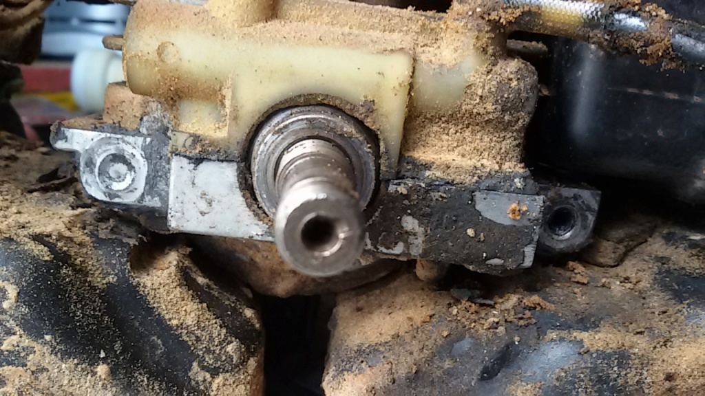

Il tipo di frizione metallica in foto non si cambia praticamente mai. Metti foto della campana-pignone. Salutivictor09 ha scritto: Mi sembra avvitata sull'albero. Per dare una pulita e, se la prova va bene, la sostituirei, già che ci sono.
- Messaggi : 9010
Re: Homelite 252
Ecco le foto della campana
Nitro, ho fatto come dici tu, ho fermato il volano alla base del motore e ho picchiato deciso su una delle massette della frizione e si è svitata abbastanza facilmente. Grazie della dritta.

Da quello che posso vedere dalla foto il pignone non mi pare eccessivamente consumato
Da come dice Falcetto la frizione della tua mts è una di quelle che non si cambia quasi mai
Vedrai che con un po di pazienza sistemati anche il bullone rotto
Tienici aggiornati
Tienici aggiornati
- Messaggi : 6746
Re: Homelite 252
La frizione è buona, non va cambiata. Anche il pignone non ha solchi di usura considerevoli.....
