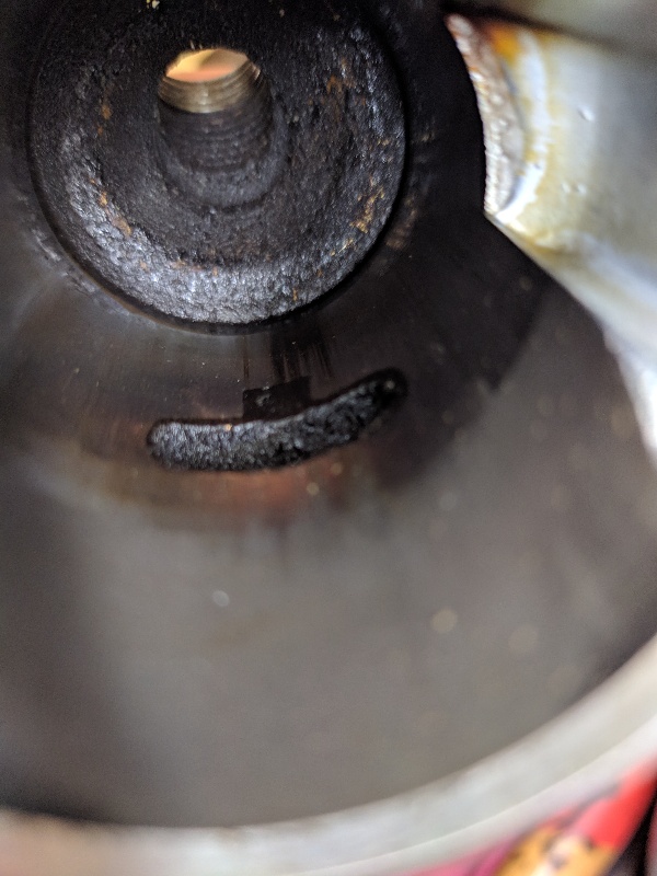

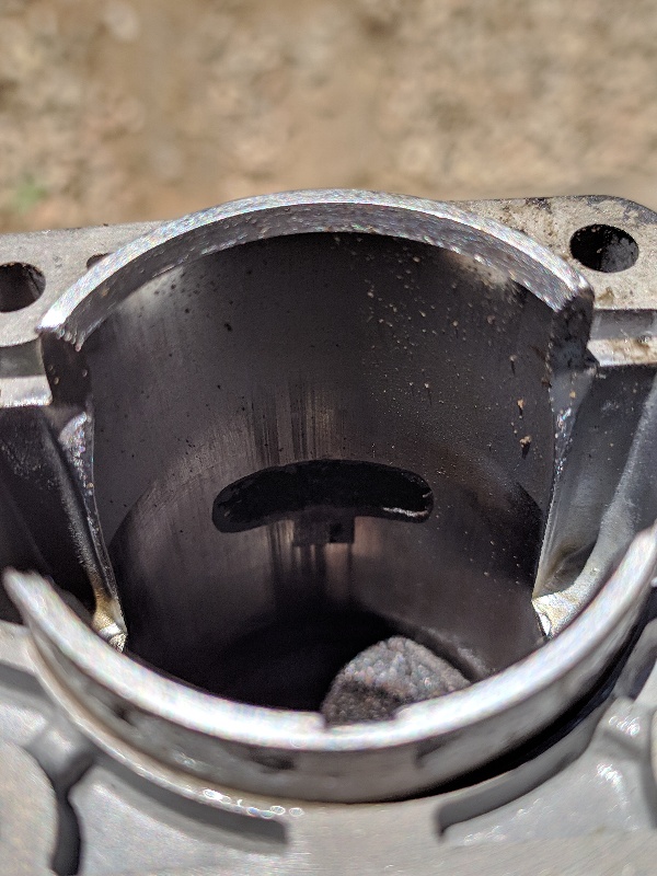

Buongiorno a tutti,
Da qualche tempo ho notato un calo delle potenza, pensavo fosse dovuto all'anzianità ma ultimamente a motore caldo non tiene piu il minimo.
Smontando il gruppo termico come sospettavo ho trovato il pistone rigato , il cilindro sembra buono... credo , vorrei un parere se secondo voi posso sostituire solo il pistone e fasce o conviene tutto il gruppo termico. grazie.

Purtroppo vedo che è danneggiata la cromatura del cilindro sopra la luce di scarico e questo compromette la compressione. Se ritiene che il costo del kit completo è sostenibile sono del parere di sostituire tutto. Saluti
- Messaggi : 9262
decespugliatore kawasaki th 34
se mai cambierai il gruppo termico cambia subito la marca dell olio per miscela nota che ti ha incollato fasce, incrostato luce scarico e testata (non brucia bene a mio parere) saluti
