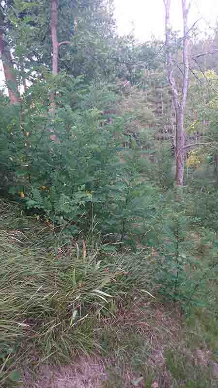

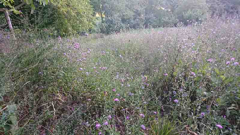

Si mi sono sbagliato, volevo scrivere 80. Comunque metto un paio di foto di cosa dovrei tagliaremediamente.... Se mi dici che come macchina basta meglio così.

Messaggio  tommylk92 Sab Ago 29, 2020 11:34 am
Ciao, ok dovrei averle caricate come da indicazione....
Consiglio aree alberi/rovi/erba alta - Stihl fr235 Dsc_0110
Consiglio aree alberi/rovi/erba alta - Stihl fr235 Dsc_0111
Come impugnatura con l'attuale Alpina mi sono trovato abbastanza bene. ha il classico tipo a manubrio. solo che vibra troppo e ruota un po con le vibrazioni.... a me interessa che non ci sia troppo affaticamento sulla schiena.
Comunque credo e immagino che anche con la "cintura" a due punti e non singola sia piuttosto comodo....di solito non supero mai 3 4 ore di lavoro....
L'importante è che come taglio la lama non subisca danni tagliando dei tronchetti come da foto. PEr un buon 50 % userei comunque il filo, magari da 3 o 3,2 mm..
Aspetto altri consigli e grazie ancora ok capo ok capo

Per quelle piantine nessuna lama avrà problemi.
Se le scarpate sono brevi puoi tagliare da sopra e poi da sotto, se sono lunghe invece devi entrarci per forza. Nel primo caso col decespugliatore a manubrio hai un ottimo confort

Consiglio aree alberi/rovi/erba alta - Stihl fr235 Empty Re: Consiglio aree alberi/rovi/erba alta - Stihl fr235
Messaggio  Venerdì Mer Set 09, 2020 8:37 am
A me non sembra male. Riguardo fs235 sinceramente come ho detto alla vista non è un granché. L'ho preso perché tutto sommato è potente e leggero ad un prezzo ragionevole. E perché il gruppo trasmissione asta e coppia conica è lo stesso del 240 e 260.
Venerdì
Messaggi : 344
Data d'iscrizione : 04.07.20
Messaggio  tommylk92 Mer Set 09, 2020 3:13 pm
Si, è che il 260 costa 640 euro al posto di 379....purtroppp non ho tutti quei soldi. Forse forse se dite che vale la pena (escluso il 113 che è 4mix)pottri arrivare ai 580 del 240. Ma sinceramente dopo aver letto i commenti iniziali mi sembra più che sufficiente il 235R nel mio caso.
Se la lama va ok, il filo va ok, e non è scomodo come il mio, io sono già a posto.
Tommaso
tommylk92
Messaggi : 12
Data d'iscrizione : 28.08.20
Messaggio  luca31 Gio Set 10, 2020 8:36 am
non ricordo se hai messo nel post da qualche parte i metri quadri e/o le ore di lavoro settimanali o mensili, in base a quello si può valutare una macchina più o meno potente e adatta a usi intensivi.
Il tipo di lavoro che descrivi, un 35 cc come il 235 lo fa. L'entità del lavoro, non so se l'hai descritta.
Ho letto chi dice che ha la stessa asta del 120, altri dicono che ha la stessa asta del 260 ... boh ... non so
Messaggi : 14478
Messaggio  alx Gio Set 10, 2020 7:12 pm
Il 235 e un po' pesante ma e fatto bene, da originale e magro di vite L e fatica ad accendersi al primo avvio nonché di vite H fattelo carburare bene dal venditore vedrai che e ottimo
alx
Messaggi : 172
Data d'iscrizione : 28.04.14
Località : varese
Messaggio  tommylk92 Gio Set 10, 2020 7:15 pm
Grazie a tutti.
Sabato mattina se riesco a passarci lo prendo. Ovviamente se, come mi disse, mi fa pagare il prezzo come da offerta primavera 2020 (già scaduta da tempo). Altrinenti aspetto la prossima primavera e via.
Tommaso
tommylk92
Messaggi : 12
Messaggio  nitro52 Gio Set 10, 2020 8:27 pm
Se lo prendi ci farai una recensione
Messaggi : 6984
Messaggio  Venerdì Gio Set 10, 2020 9:39 pm
L'asta è la stessa sul 120, 235, 240, 260, prima sul 250.
Cambia la campagna ma l'asta e la coppia conica è la stessa.
Non so se necessario carburarlo ma non credo, non mi sembra abbia problemi di avviamento.
Venerdì
Messaggi : 344
Messaggio  alx Ven Set 11, 2020 11:16 am
Li avvio io i nuovi ai clienti fidati va carburato
alx
Messaggi : 172
Località : varese
