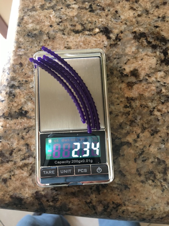

Buongiorno, visto i giorni di pioggia ho voluto fare una prova sul filo platino da 2,7 mm della active.
Ho preso 31 cm, diviso in spezzoni da 80, 70, 85 e 75 mm e li ho pesati: 2,34 g.
Li ho messi ammollo in acqua per 3 giorni e ripesati ( asciugati bene con carta assorbente): 2,45 g.
Per mio conto il nylon di cui sono fatti assorbe acqua.
Ho preso poi due spezzoni uguali da 85 mm, messi tutti e due nella stessa posizione, e flessi: per deformare quello ammollato servivano 8 g di forza in meno.
Per mio conto il filo ammollato é più morbido del filo asciutto.
Qua da me in cucina la temperatura é rimasta sempre quella, in questo giorni, in caso.
Ovviamente era un gioco, nessuna pretesa di esperimento scientifico, nessuna verità rivelata.
Volevo solo condividere questa cosa, tutto qua.
Saluti a tutti.

Certamente conferma ancora una volta che il filo per rendere al meglio debba essere ammollato ma a questo punto ho un'altra domanda da porre a chi ha questi bilancini di precisione: dopo quanto tempo il filo perde l'acqua che ha assorbito stando al riparo dal sole e nella sua confezione?
Sull'etichetta del filo attila che utilizzo c'è scritto di tenerlo in acqua 3 giorni ma poi non dice quanto tempo si può tenere fuori senza che perda queste caratteristiche "superiori".
Ringrazio chi riuscirà a fugare questo mio dubbio.

Bella domanda, boh, provo a lasciarlo all’aria e lo peso una volta al giorno.
Chissà in quanti giorni perde peso! Lo metto a dieta!!
