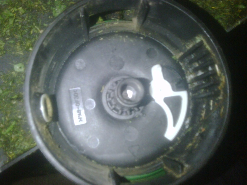

ciao a tutti scusate il ritardo, oggi ho provato ancora ad avvolgere il filo, e il risultato e' che girando me lo svolge troppo rapidamente e si consuma subito in quanto ce' un tagliente sul carter di protezione che taglia il filo in eccedenza...
posto alcune foto del tipo di rocchetto, secondo me' manca 1 molla.. pero' a voi l' ardua sentenza...
help me please!!
non riesco ad inserire le foto... boh!

Messaggio  giovasuperganz Mer Giu 19, 2013 4:43 pm
vediamo se funziona,, questa foto rappresenta la base del rocchetto, con la testina mobile bianca..
TESTINE DA TAGLIO: LAME - FILI - CATENE - DISCHI ED ALTRO. parte 3 - Pagina 2 Img00412
questa invece e' la base della spoletta dove si avvolge il filo.. la testina va ad infilarsi nel disegno a fiore..
p.s ringrazio vivamente per il supporto tecnico per caricare le foto, anche i moderatori che mi hanno mandato MPTESTINE DA TAGLIO: LAME - FILI - CATENE - DISCHI ED ALTRO. parte 3 - Pagina 2 Img00413
