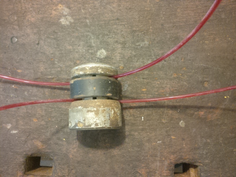

testina decespugliatore kawasaki td 48
salve a tutti, alla testina in foto si attorciglia l'erba molto facilmente, facendo sforzare il motore e bloccando la rotaione della testina.
riesce pure ad entrare nel piccolo spazio che vi è tra la parte rotonda superiore, quella che non gira, e la parte rutonda inferiore, quella che gira, dove si vede il foro , per capirci.
penso che in origine vi fosse una protezione tipo una campana di ferro che però si è deteriorata ed è stata eliminata.
come potrei ovviare a tale problema?

Re: TESTINE DA TAGLIO: LAME - FILI - CATENE - DISCHI ED ALTRO. parte 4
Con un disco come questo.
interessante, ma ha la funzione di proteggere dall'infiltrazione di erba o pure di tagliarla?
e dove lo posso trovare?
grazei della risposta
ps. alla mia testina , mi pare manchi la campana circolare che si vede nella foto sopra
Impedisce all'erba ( tagliandola ) di avvolgersi intorno alla testina.
Costa 4€ - 5€ circa, lo puoi trovare nei negozi fisici o su internet.
ok grazie, un ultima cosa, mi sapresti dire un nome per cercarla sul web?
" disco ninja decespugliatore ".
