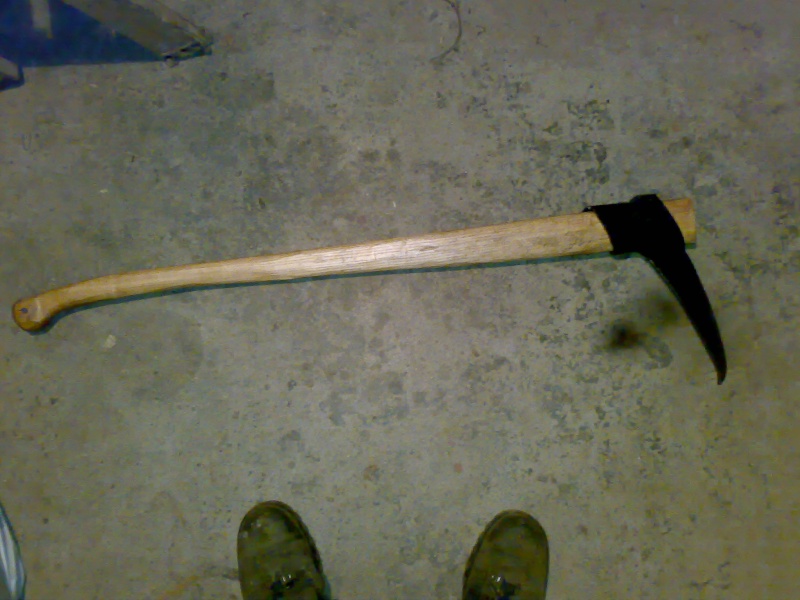

Tiratronchi G.SANTO:
Costato 20 euro (la testa, il manico è costato un sabato pomeriggio di lavoro)
Ho inserito la testa dal basso, di fatto l'occhiello non ha conicità o se c'è è veramente minima.
Ho dato una leggera conicità al manico a suon di raspa e poi ho spalmato bene di grasso e giù di mazza.
Dovrei tagliare il manico a raso, ma aspetto che si assesti un po' e poi al limite gli do un'altra serie di mazzate prima di rifinire.

beh il prezzo è ottimo, mi faresti vedere com'è la punta di questo zappino?
Magari mi attivo per vedere se qualcuno nelle mie zone tiene questa marca

Ciao Ferrari, bel pezzo e ottimo prezzo! L'hai trovato in ferramenta o in rete?ferrari-tractor ha scritto:

In una ferramenta al mercato del sabato. Era l'ultimo che aveva, la G.SANTO ha chiuso anni fa.Dan56k ha scritto:
In compenso ieri mattina ero andato per cercare il manico (introvabile) e ho trovato un altro venditore che aveva gli zappini Rinaldi... per ora ho resistito
L'unico mio rimpianto del manico è che ho usato un pezzo forse troppo corto (1m), ma visto che me lo sono fatto regalare dallo zio falegname... quello c'era e quello ho preso
