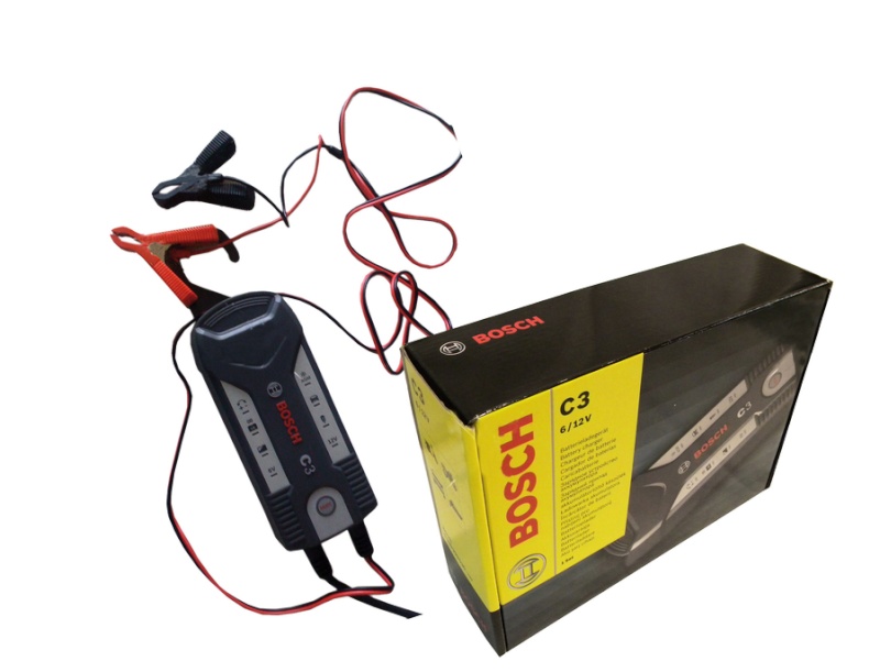

Messaggio  vito baggio Lun Ott 26, 2015 8:12 pm
penso proprio di si di cui uno e questoBatterie al piombo: manutenzione e cura - Pagina 2 00029910
vito baggio
vito baggio
Messaggi : 104
Data d'iscrizione : 20.02.15
Località : Trinacria
Batterie al piombo: manutenzione e cura - Pagina 2 Empty Re: Batterie al piombo: manutenzione e cura
Messaggio  sgaragnone Lun Ott 26, 2015 9:58 pm
non vorrei dire cavolate ma credo che quel carica batteria non riesca proprio a caricare completamente le batterie per auto.
avendo acquistato anche io un carica batterie elettronico marca CTEK MXS 5.0 110AH
ingannato dalla pubblicita' che riusciva a caricare ogni tipo di batteria. informandomi meglio in un forum di elettronica ho scoperto poi con mio stupore che questo carica batteria e ottimo per caricare le batterie per moto ma non per quelle auto.
se vuoi un consiglio prova con un carica batteria tradizionale, vedrai che sicuramente le batterie avranno una carica maggiore e una lunga autonomia.

Messaggio  BFausto Mar Ott 27, 2015 7:19 am
Quello non mi pare un caricabatterie ma piuttosto un mantenitore di carica.
Serve appunto per tenere in carica una batteria (di auto, moto ecc...) quando il mezzo non viene utilizzato.
In pratica si torna al discorso che ha fatto Ferrari. Le tue batterie sono state scaricate troppo e mai carficate correttamente  e quindi si sono danneggiate.
Fausto
Edit: ho letto le caratteristiche tecniche e dovrebbe essere anche in grado di caricare batterie fino a 120A/h... Sei sicuro che quando lo staccavi la batteria era completamente carica?????

Messaggio  ferrari-tractor Mar Ott 27, 2015 7:42 am
Messaggio di servizio:
ho unito l'argomento "generatore 12V" a questo, visto che la discussione si è spostata unicamente sulle batterie.
i caricabatteria piccoli caricano anche batterie da 100Ah ma bisogna dare loro MOLTO tempo, e il più delle volte non le caricano (vanno discretamente bene come mantenitori di carica).
In ogni caso, COMPRATI UN TESTER/VOLTMETRO!!!
Non ci sono altri modi più affidabili per capire se una batteria al piombo è carica o scarica se non misurarne la tensione.
Imposti lo strumento in tensione (V) e colleghi il puntale nero al "-" ed il puntale rosso al "+" e poi leggi il display.
Questo argomento non può andare avanti basato su congetture.
Fai una semplice misura di tensione e levi tutti i dubbi.

Salve vedendo il caricabatterie usato da baggio vedo che come corrente di ricarica ha 3,8A
facendo un piccolo calcolo per caricare una batteria da 80AH che è molto scarica gli servirebbero almeno 20 ore continuate di carica.
Visto che usa batterie da 80Ah gli consiglio un CB che sia in grado di erogare almeno 8A di picco dato che le batterie al Pb vanno caricate con un coefficiente pari a C/10; nel suo caso 80/10=8A
Quello che usi attualmente lo puoi usare per mantere le batterie cariche nei periodi in cui non le usi

Messaggio  vito baggio Mar Ott 27, 2015 2:16 pm
Salve loker quale caricabatteria mi consigli? a me alla fine non interessa spendere un pho di più l'importante che sia un ottimo prodotto
vito baggio
vito baggio
Messaggi : 104
Messaggio  loker Mar Ott 27, 2015 3:29 pm
Il caricabatterie deve essere commisurato alle batterie che hai o che intendi usare.
Se hai batterie da 80AH ne devi cercare uno che sia in grado di fornire circa 8/10A ed in circa 8-10 ore te ne caricano una
Se usi batterie piu' grandi tipo quelle da trattore 120Ah allora te ne serve uno da 12/14A
Le marche piu' note di caricabatterie sono DECA,TELWIN (ma non sono un'esperto) che eroghi almeno 8A. Puoi provare anche a parlare con un'elettrauto.
Altra cosa importante, le batterie per auto non sono state fatte per essere scaricate fino a 0 ma devono fino a circa la meta' della loro capacita', questo per evitare un'accorciamento della loro vita.
