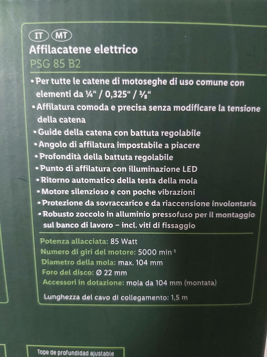

Messaggio  adams Mer Feb 17, 2021 9:43 pm
Ciao a tutti ragazzi, ho bisogno di un Vs aiuto.
Partendo dal presupposto che con la lima a mano non sono un fenomeno (per niente purtroppo), l altro giorno ho trovato alla Lidl questa affilatrice elettricaAFFILACATENE ELETTRICI - Pagina 8 20210211
AFFILACATENE ELETTRICI - Pagina 8 20210212
AFFILACATENE ELETTRICI - Pagina 8 20210210
PARKSIDE PSG 85 B2.
Costava veramente una stupidata e so anche bene che nn sia un attrezzo professionale.
Sicuramente dovro' iniziare a capire come funziona perchè non ne ho mai usata una fino ad oggi.
Ho 2 motoseghe Husky che montano le seguenti catene:
Sulla XP 545 monto 72DL 0.325" 0.50" 1,3mm
Sulla T425 monto 40DL 3/8" 0,50" 1.3mm.
AFFILACATENE ELETTRICI - Pagina 8 20210110
AFFILACATENE ELETTRICI - Pagina 8 20210111
Posso affilarle tranquillamente entrambe con questa macchina e questo disco?
La macchina da queste specifiche sulla confezione:
Diametro della mola: 104mm
Foro del disco: 22 mm
Grazie mille, lascio a voi esperti ogni delucidazione.

Direi di sì è anche scritto sulla scatola

adams ha scritto:
PARKSIDE PSG 85 B2.
anche a te... per cortesia : leggi questa discussione. Si è già discusso con precisione delle domande che hai posto. In più cin sono informazioni utili ok capo
