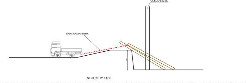

Dopo una particolare esperienza di esbosco del fine settimana scorso mi è venuto in mente che forse descrivere le esperienze e commentarle può aiutarci nella parte di lavoro più gravosa dal punto di vista delle forze, tempi ed eventuali rischi per la persona.
Ho dovuto tagliare in un bosco quasi pianeggiante ma non raggiungibili con i mezzi. Il terreno subito adiacente invece si poteva raggiungere tramite un prato di circa 100 metri, l'unico difetto è che si trova a circa 2.50 m. più in alto ed è diviso dal bosco in cui mi trovo io da un muro in pietre accatastate di circa 2.50 m di altezza per circa 3.00 m di profondità. Ho avuto la fortuna di avere una bella pianta di ciliegio del diametro di circa 50 cm. cresciuta a circa 2-3 metri dal suddetto muro, quindi ho fissato ad esso, tramite una cinghia, una girella di rinvio a circa 6.00 m da terra, ho abbattuto un po' di piante fino a crearmi un buono spazio di manovra al centro del bosco che dovevo tagliare, le ho pulite bene dai rami ma le ho lasciate intere (circa 8-10m, alcune anche 15m). Con l'ausilio di una fune di acciaio lunga circa 80 mt. attaccavo le piante per la punta e tramite la girella di rinvio le tiravo con il trattore posto nel prato adiacente.
Agganciandole a circa 2-3 m. dalla punta le piante trainate, scivolavano con la punta sollevata lungo il terreno fino in prossimità del ciliegio poi iniziavano ad alzarsi di punta fino quasi alla girella, poi calandole andavano ad appoggiarsi delicatamente al muro in pietrame. Posate le prime 5-6 piante si è creato un buon piano di scorrimento che semplificava le opere di esbosco e tutelava il muro sottostante da eventuali danni.
Fatto questo ho preso un cavo di acciaio più corto ed attaccando le piante per la punta, appoggiate al muro, le ho tirate nel prato adiacente, facendole scivolare sul letto di piante tutelando ancora una volta il muro in pietra.
Le ultime piante appoggiate direttamente al muro faccio conto di trainarle agganciandole nella parte finale del tronco in modo che mano a mano che vengono sollevate vengano anche spinte verso il prato
fatto questo taglio le piante in pezzi da 1 ml., le carico sul trattore e via verso casa, le ramaglie mi rimarranno nel bosco e nel prato darò una rastrellata alla segatura una volta finito il lavoro.
Le piante presenti nel bosco sono per lo più castagni, qualche robinia e parecchi frassini dei diametri di circa cm. 20-40 alte circa 10-15 mt.
Fate pure i vostri commenti.

Molto chiaro lo schema. Mi sono rivisto in una situazione simile, solo che nella parte bassa avevo il torrente e l'albero portacarrucola stava sul prato. Io ho risolto tagliando i tronchi a spezzoni di 2 metri e legandoli al centro. Di testa si puntavano contro la sponda (che ha pressapoco la stessa inclinazione del muro che hai disegnato).

più o meno è la tecnica che uso col verricello quando devo esboscare piante in salita.
Tutto sta a trovare una pianta abbastanza grossa ed alta e ben posizionata... e preferibilmente conviene assicurarla con almeno 2 tiranti.
Per le ramaglie, visto che spesso hai ancora del legno di diametro buono, potresti farti una slitta in ferro e caricarcele tagliate a 1m, le fai salire sul piano formato dai tronchi.
Oppure, usi la slitta solo per accatastarle alla bene e meglio ai piedi del ciliegio e poi le tiri su a braccia lanciandole dal basso (sono solo 2.5m... ), in questo caso eviti di legare il carico sulla slitta, questa si scaricherà da sola una volta che viene sollevata verso la carrucola.
In mancanza della slitta, puoi usare veri recuperi tra cui bidoni in plastica da 200 litri:

Dalle ramaglie, recupero fino al diametro di 2-3 cm. non di più in quanto non ci serve molta legna fine per accensione caldaia, quindi non stiamo a perdere tempo più del necessario, i rami che pulisco li lascio comunque abbastanza lunghi e li tiro oltre il muro senza fatica, poi farò un carico di trattore alla lunga per portarli a casa ed una volta li i rami verranno tagliati subito a cm.50 ed accatastati, il tutto per cercare di toccarli qualche volta in meno durante i vari processi Non abbiamo ancorato il ciliegio perché il bosco è quasi completamente piano e le piante da trainare non sono troppo pesanti e non fa una minima piega, ovvio che bisogna stare attenti che non si impuntino nelle varie ceppaie.
