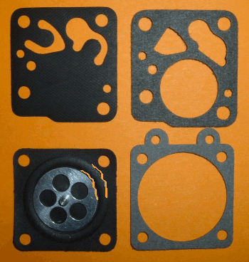

A questo punto ha senso cambiare direttamente le membrane, tanto il carburatore lo devo aprire.
Che ne dite?

Se le membrane sono OK potresti farne a meno ma considerando che max 15€ te la cavi guarda tu

Se la sega devi tenerla e la manutenzione al carburatore non è mai stata fatta ti suggerisco il KIT riparazione e non il KIT membrane.
La differenza tra i 2 è che il primo oltre le membrane ha anche lo spillo conico, molletta, bilanciere ecc.
COMPRA SOLO RICAMBI ORIGINALI.
Se non ricordo male il tuo carburatore dovrebbe essere un TILLOTSON serie HK a più strati.
Fai attenzione a come è montato il diaframma che a differenza dei Walbro va ad incastro sul bilanciere e non a contatto.

Allego le foto delle membrane e dello spillo del mio carburatore, che risulta essere un Tillotson ma non ci sono ulteriori sigle su di esso.
Lo spillo non sembra deteriorato in punta: non è nè molliccio, nè durissimo.
Le membrane come vi sembrano?
Adesso cerco visivamente nel catalogo Sabart per trovare una corrispondenza.

Non è il massimo valutare le membrane senza poterle toccare, ma ad occhio, direi che sono da cambiare.

ciao,mi associo a quanto detto da alessio io le cambierei sicuramente,ad occhio sembrano rigide.

Ciao,
mi associo agli altri in merito alla difficolta nel diagnosticare le membrane senza toccarle.
Giudicando le foto, si nota però che il diaframma è visibilmente da sostituire.
Se ci fai caso rimane compresso da un versante cioè quello in cui azionerebbe il bilanciere che aziona lo spillo senza tornare a zero da solo.
Il bordino interno è invisibile per la compressione.
Se ci fai caso in un diaframma nuovo si notano i 2 bordini.
Il pompante invece, anche se visibilmente usurato, continuerebbe a lavorare ugualmente.
E importante riuscire a leggere la sigla sul carburatore altrimenti potresti avere rogne nel trovare i giusti ricambi.
FORSE questo è il carburatore della tua sega.
Ti ho messo la foto solo per farti capire dove si trova la sigla da cercare.

di frequente, quando cambi le membrane, quelle vecchie non sembrano messe così male, magari non sono neppure tanto rigide, solo un po' deformate
però, ogni volta, vedi che con membrane nuove la macchina gira meglio!
Re: Oleomac 251 automatic non prende i giri a caldo
No, lockeid, non mi pare che questo sia il mio carburatore; il mio non ha le doppie membrane nella parte bassa. Nel mio ci sono solo le membrane superiori e inferiori, niente in mezzo. Inoltre, nella posizione che tu indichi c'è un codice ma non comincia per HK.
Adesso non posso guardare ma mi pare di ricordare che ci siano solo numeri. Però sul coperchio lato bilancere c'è il nome TILLOTSON.
Procedo con la ricerca visuale.
A occhio mi pare che il Kit di Riparazione più vicino alle membrane che ho smontato sia il: RK-19-HS
