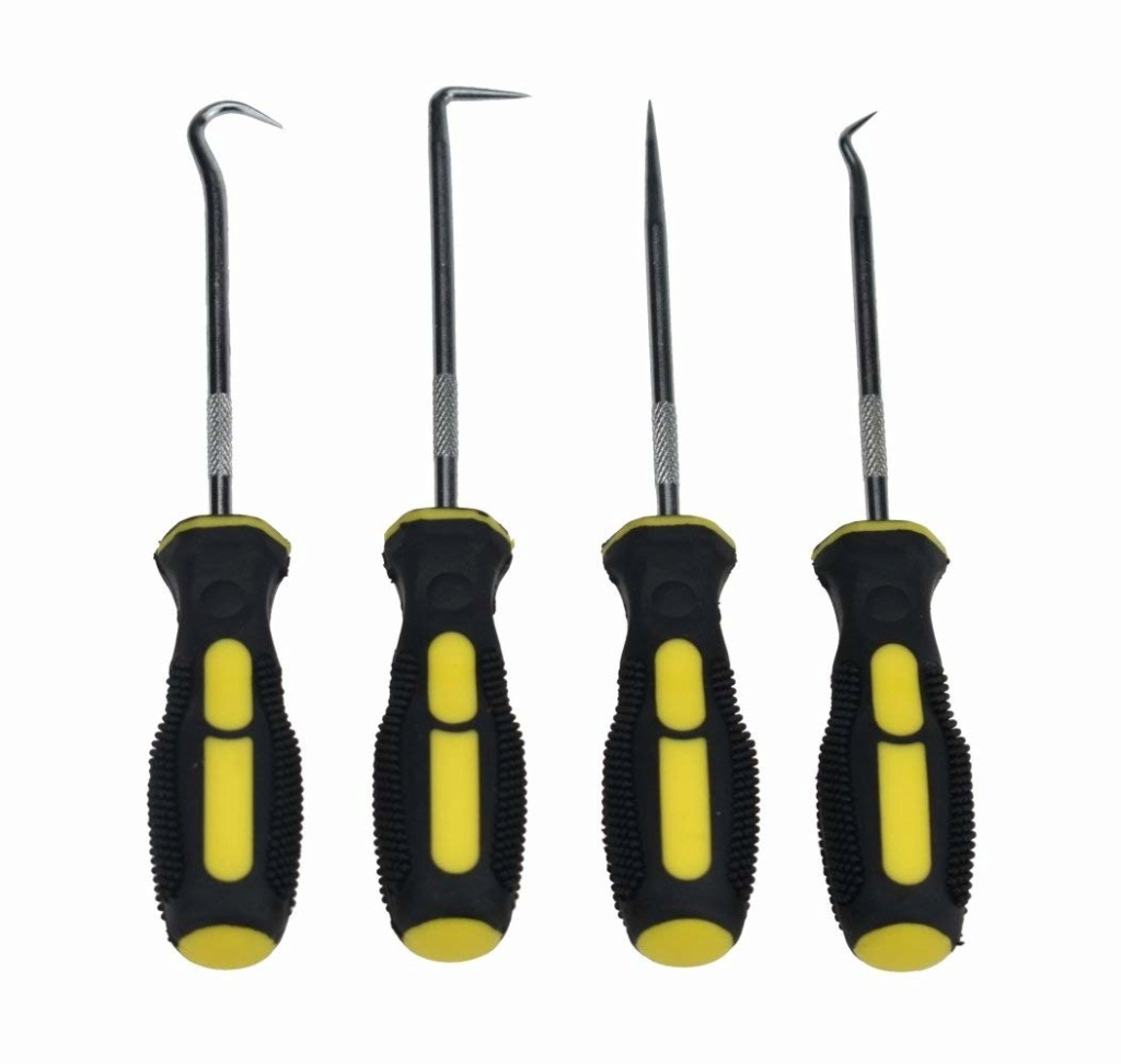

Per i de ce non so , ma per le motoseghe il più delle volte basta togliere il dado del volano e con un bulino puntato nel buchino presente sul perno dare un colpetto di martello e il volano solitamente viene via , forse va bene anche per i dece.
Prova
Prova
- Messaggi : 6984
Re: Paraolio decespugliatore
Proverò grazie... al max mi autocostruirò uno pseudo estrattore con 3 dadi, bulloni e saldatrice
