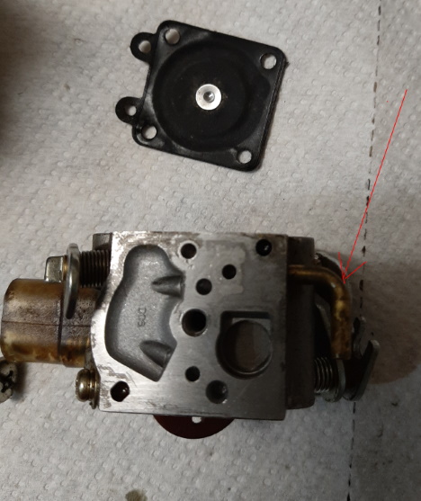

Dopo aver guardato il link ho capito subito dove era il male. Orami avevo già smontato il carburatore, ma non ce n'era bisogno perché il motore non partiva semplicemente perché non c'era il tubo di aspirazione. O, meglio, una volta c'era ma poi la benzina l'ha disintegrato. E quei pezzetti che avevo scambiato per un OR erano quelli del tubo.
Ho fatto una foto per chiedere conferma, ma ormai è chiaro che li una volta c'era attaccato il tubetto d'aspirazione:
E' bastata una breve ricerca e ho trovato anche il punto dove va inserito il tubetto. Però ora mi servono altre informazioni: il tubetto di ottone è di 3.2mm mentre la sede che va a finire dentro al serbatoio è di 3.5mm.
Fra l'altro questa sede all'inizio ha un aimpoccatura di un paio di mm di 7 e non verrei che l'esterno del tubo dovesse andare inserita lì. Mo non credo perché è profonda solo 2mm. Quindi presumo che serva un tubo di circa 4mm esterno e 2.5-3mm interno. Vi risulta? Poi il bello è che il tubo non va a pescare dentro il serbatoio perché batte nel tappo. Che ne dite?

Per reperire i tubi corretti vai dal ricambista e ti porti la macchina in modo da prender i tubi giusti. Questi in particolare sono molto flessibili e si adattano bene anche ad imbocchi un po'più grandi.
Dico di portarti la macchina perché non avendo i tubi vecchi non sai quanto debbano essere lunghi altrimenti prendine una quantità che sembra corretta ed aggiungine un po'. Ricorda di sostituire anche i tubi nel serbatoio ed il pescante (o filtro).
A giudicare dalla foto sono da sostituire anche le membrane perché indurite altrimenti non partirà mai; le vendono anche separate ma cambiale entrambe per sicurezza. Chiedi anche le guarnizioni del carburatore (che dovrebbero essere nel kit) e la guarnizione tra il carburatore ed il collettore di aspirazione se si è rovinata.

Ok, ma riguardo al tubo che non va giù dentro il serbatoio, ma che batte nel tappo, che mi dici? Cosa aspira se non va fino in fondo? Oppure gli basta aspirare i vapori della benzina?

Scusa ma non ho capito a cosa ti riferisci e sarebbe meglio una foto.
Così a senso potrebbe essere lo sfiato del serbatoio ma non ci metterei la mano sul fuoco

Si penso anch'io sia lo sfiato con una valvola di ritegno ma quello che mi pare strano è che va dentro il serbatoio

Dico che il raccordo curvato di ottone è semplicemente l'ingresso della miscela che deve arrivare dal serbatoio. Salutigiovanni ha scritto: Ho fatto una foto per chiedere conferma, ma ormai è chiaro che li una volta c'era attaccato il tubetto d'aspirazione:
Che ne dite?
- Messaggi : 9258
Re: Decespugliatore Husqvarna 225 L: dove è la pompa manuale per l'avviamento?
E' quello che penso anche io, ma non ho capito da dove passa per entrare nel serbatoio... visto che l'unico foro di ingresso al serbatoio che ho trovato entra si nel serbatoio ma ci trova il tappo. Quindi questo foro mi sa più di sfiato per il serbatoio. Ma anche questa ipotesi mi torna poco, perché se questo foro rimane aperto ci entra lo sporco.
