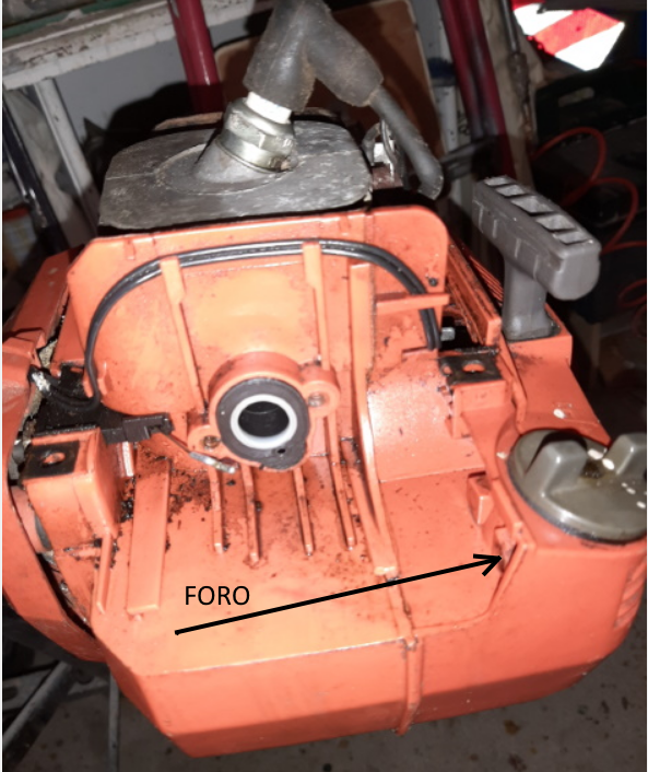

Ecco una immagine dove ho indicato con la freccia il foro dove io pensavo dovesse entrare il tubetto di aspirazione del serbatoio. Praticamente il diametro è di 3,5, ci ho infilato una punta del solito diametro e mi batte nel tappo che è subito dietro.
Quindi da qui il tubo non ci va di sicuro nella benzina... e è più plausibile che sia lo sfiato del serbatoio; anche se rimane aperto e ci entra lo sporco.

Re: Decespugliatore Husqvarna 225 L: dove è la pompa manuale per l'avviamento?
Ho due possibili soluzioni tenendo fermo che dei due buchi uno è quello di aspirazione.
1. Potrebbe esservi collegato un tubetto a cui era collegato uno sfiato (bisognerebbe controllare dagli esplosi) anche se mi sembra di vederlo sul tappo (inserisci una foto interna ed esterna del tappo)
2. Bisognerebbe capire se questa macchina era nata con o senza primer perché se ci fosse stato allora poteva essere anche il ritorno del carburante nel serbatoio.
Esplosi: https://www.ransomspares.co.uk/parts/brands/husqvarna/trimmers/225%20l%20(1996-06)/
- Messaggi : 8923
Ok, quindi ci va il pescante da quel foro ma lo sfiato l'hai trovato? Non lo vedo nelle tavole.
galero96- utente registrato
- Messaggi : 2969
Ok. Quindi, se è quello il passaggio, significa che il tubetto che era dentro si è squagliato e il filtro è caduto dentro giusto? Per cui se giro in giù decesp. dovrebbe venire fuori il filtro con la morchia costituita dal tubo squagliato.
Riguardo a come faccia il tubo a superare l'angolo e entrare in profondità, immagino che ci sia spazio sufficiente fra la parete e il tappo... da permettere di fargli fare una curva molto stretta.
Quindi prima dovrei inserire il filtro nel nuovo tubo, calarlo dentro, inserirlo nel foro, tirarlo fuori e inserirlo nel tubetto di ottone sul carburatore.
Adesso mi pare tutto chiaro. Ora ci manca solo di trovare i pezzi di ricambio. Dite che si può trovare on line il kit completo di revisione del decesp.: candela, filtro dell'aria, membrane del carburatore, tubetto del carburante compreso di filtro benzina?
Comunque, intanto grazie infinite del tempo che mi state dedicando.
galero96 ha scritto:Ok, quindi ci va il pescante da quel foro ma lo sfiato l'hai trovato? Non lo vedo nelle tavole.
Se non erro lo sfiato del serbatoio è nel tappo. Difatti ho visto che questo ha lateralmente (nella parte bassa) un forellino microscopico che dovrebbe essere in comunicazione con l'esterno.
ok, grazie per aver risposto sullo sfiato.
per quanto riguarda la sostituzione del tubo ti consiglio di fare come segue: infili il tubo nel forellino che entra nel serbatoio, con una pinza lo tiri verso di te ed inserisci il pescante (filtro); allunghi il tubo finchè non arriva all'angolo opposto del serbatoio (guardando a dietro l'angolo in basso a destra), rimonti il carburatore e tagli il tubo 2-3 centimetri più abbondante.
se per te è importante (ma comunque è relativo) potresti anche mettere il primer ma se non c'era di fabbrica forse la necessità non è poi molta.
per l'acquisto ti consiglio di rivolgerti ad un ricambista fisico da cui potrai acquistare tutti i pezzi, li avrai subito e nel giro di mezza giornata farai la prima accensione.
prima di rimontare il tutto ricorda di sciacquare il serbatoio e lasciarlo un po' in ammollo con della benzina altrimenti poi con l'utilizzo si staccano le morchie e ti tocca vuotarlo e pulirlo.
per quanto riguarda i carburatore smonta tutte le viti, le membrane e i coperchietti, metti tutto in ammollo in benzina fresca e poi soffia con aria compressa ogni passaggio. non perdere il filtrino interno e la molla del bilanciere (altrimenti sono dolori) per cui smonta tutto nella vaschetta definitiva dove farai il lavaggio (guarda magari qualche tutorial prima).
se serve altro siamo qua.
