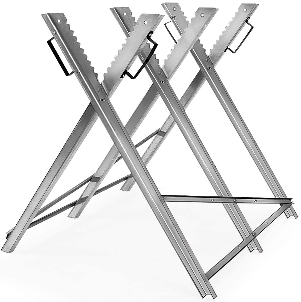

Messaggio  Joliet Jake Mar Mar 09, 2021 4:49 pm
Kuppura ha scritto: Il problema è che la barra, anche stringendo molto il morsetto, dopo pochi tagli tende a scendere con le conseguenze che si possono immaginare.
Mi succedeva anche a me. Ho risolto costruendo un pezzetto di legno attaccato al cavalletto sagomato con la forma del rampone che va ad incastrarsi e la situazione è migliorata molto

Messaggio  belcanto Mar Mar 09, 2021 8:50 pm
Far lavorare l'arpione è senz'altro ottima cosa.
Per migliorare la presa conviene scalvare i tasselli di pressione in modo che stringano alle estremità,non su tutta la loro lunghezza.(si capisce?)
