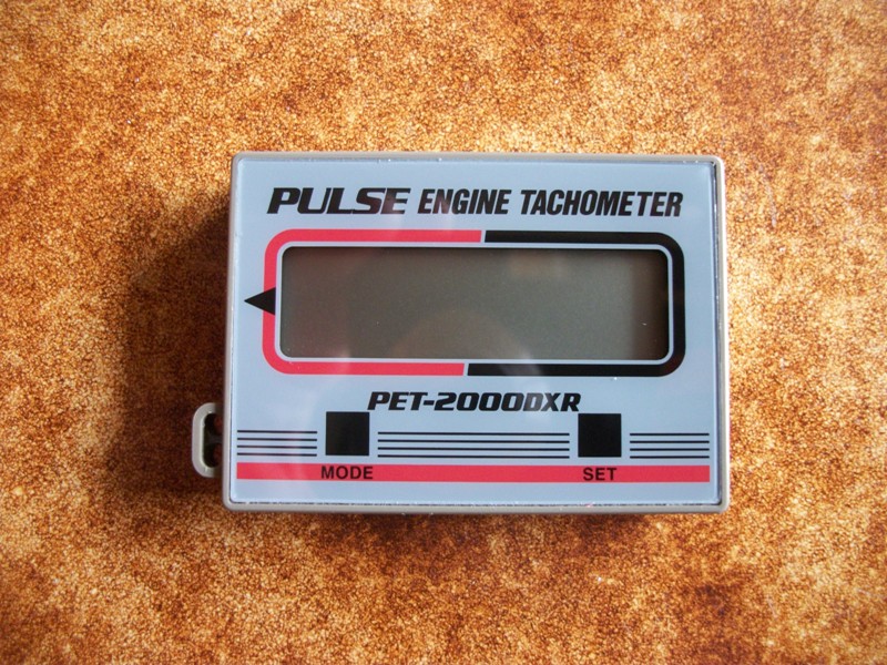

Questo è il contagiri che utilizzo, spero vi piaccia .Non è professionale ma per me va benissimo.
Caratteristiche tecniche:
-Adatto per motori 2t o 4t
-Possibilità settaggio del numero dei cilindri (da 1 a 24)
-Regime massimo 25000 giri/min (per le motoseghe e decespugliatori va benissimo)
-Risoluzione fino a 10 giri/min !!
-Led di allarme fuorigiri (se in lettura il motore supera il valore impostato il led sopra si illumina)
-Quando è in stand-by funziona come orologio, con tanto di secondi.
-Contaore motore (nel mio caso inutile)
PS:il contagiri in foto è senza batteria, altrimenti si sarebbe vista l ora

Un po di tempo fa l utente matteo346xp mi ha chiesto di postare un video di funzionamento del mio contagiri.
Oggi mentre lo stavo realizzando scopro un amara sorpresa , cioè il contagiri non funziona correttamente.
Ho fatto un video non la Stihl 441 CM e ha segnato un regime massimo di 27000 giri/min
Va detto che il contagiri non è dei migliori e credo anche di aver acquistato un modello difettoso
(qualche mese fa funzionava bene) che è ancora in garanzia perciò farò valere i miei diritti.
Ecco il link del video: https://www.youtube.com/watch?v=xitd9vq2GU8
Buona visione
PS: se non me lo sostituiscono, giuro che non comprerò più un contagiri del genere

Beh, o quella Stihl è un Ferrari, o quel contagiri è proprio andato. Detto questo, la macchina fa una bella musica fine ot

L ho provato anche sulla Dolmar ps5105, quando acceleravo al massimo misurava valori tra 6000 e 9000, molto inferiori rispetto al regime massimo che è 13800 giri/min, quindi deduco che il contagiri purtroppo è partito
E' strano perchè in stand by l orologio funziona bene, mah

Buona sera a tutti
Vi aggiorno sul mio contagiri. Ieri mi è arrivato il contagiri nuovo, me lo hanno sostituito
Oggi l ho provato sulla mia Active 39.39 è si è comportato benissimo , quindi tutto
Quando l ho usato sulla Stihl 441 CM è impazzito di nuovo segnando un regime massimo di 27000 giri/min
A questo punto ho pensato (magari sbaglio) che la misura sballata è dovuta a tutti quei componenti elettronici(centralina, valvola elettromagnetica, ecc..) presenti nella 441 CM, comunque poco male perchè su motoseghe a carburazione classica si comporta bene.
Il nuovo contagiri, a differenza dell altro, quando è spento non presenta l orario, meglio così non consuma la batteria inutilmente.
Non so se questa modifica rispetto al modello originale l ha fatta l azienda a posta per me
Che dire, sono soddisfatto dell acquisto e dell assistenza ricevuta
