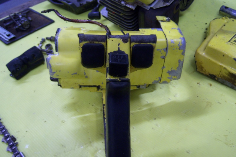

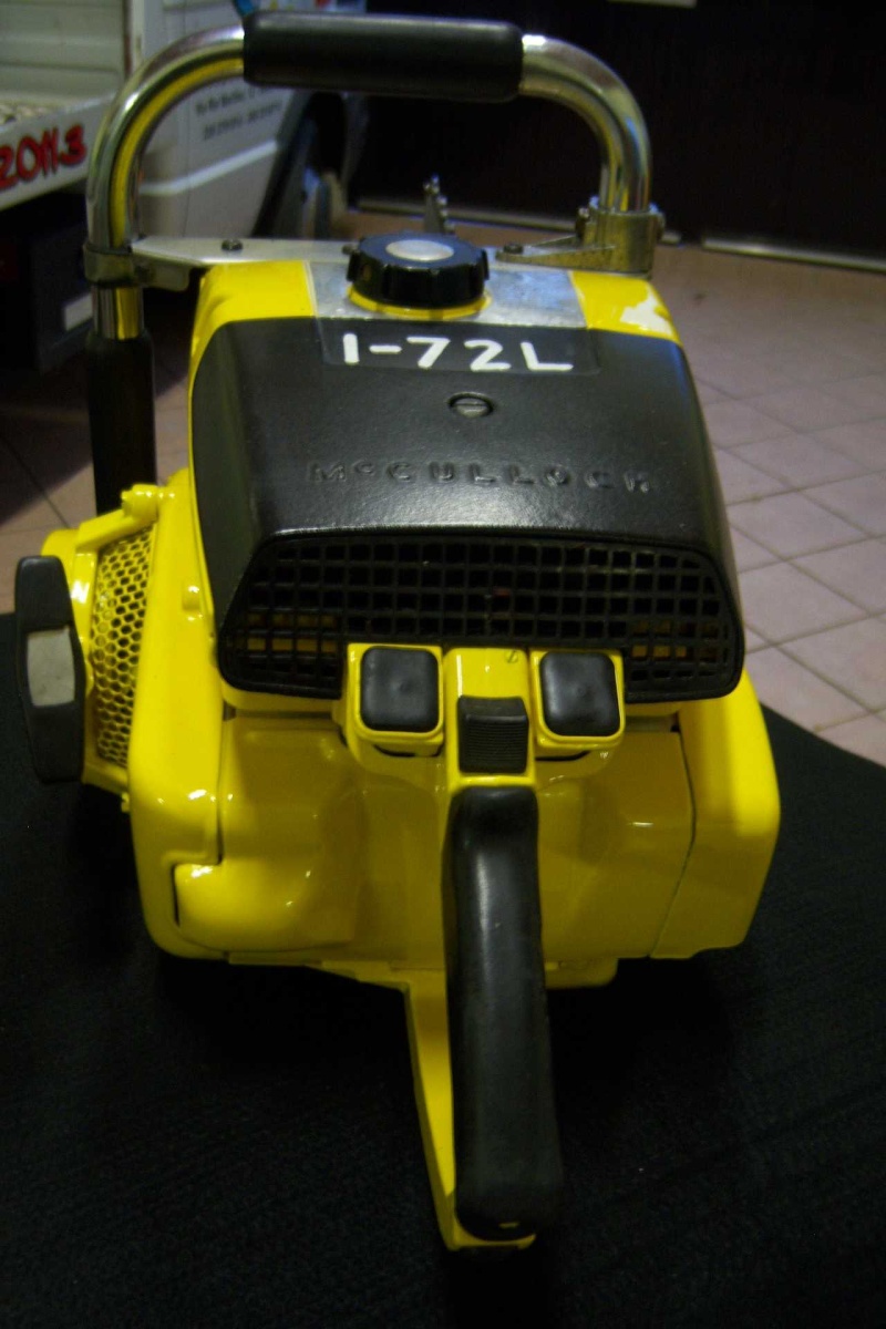

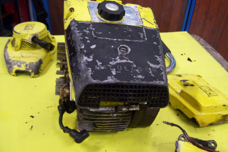

Inserisco le foto del mio ultimo restauro: una Mcculloch 1-72L della quale so ben poco...

Solo, se mi permetti, vorrei metterti una pulce all'orecchio. Controlla bene la cilindrata di questa mts. Potrebbe essere si una 1-72 da 87cc, ma secondo me hai tra le mani un 103cc di una macchina piu' recente. A mio avviso non si tratta della 1-72, ma di una 795L di cubatura maggiore e di 7/8 anni piu' giovane.
Il particolare carburatore installato sulla 795 del 1969 era prodotto direttamente da Mc Culloch con un sistema di arricchitore di miscela a pompa comandata dal tasto a sx dell'interruttore in luogo della solita farfalla parzializzatrice in uso sui comuni carburatori da mts. Facci sapere.

ciao celtico penso che hai ragione ma avevo visto una foto in usa di una 795l e aveva l aria sulla dx sopra al copritesta ma volevo vedere la cc ma non so come misurarla è montata il carburatore è come dici tu con pompetta sul tasto dx a fianco maniglia mano dx

Nessun tensmatic, regolazione normale a vite per la 795L.

scaffardi ha scritto:ciao celtico penso che hai ragione ma avevo visto una foto in usa di una 795l e aveva l aria sulla dx sopra al copritesta ma volevo vedere la cc ma non so come misurarla è montata il carburatore è come dici tu con pompetta sul tasto dx a fianco maniglia mano dx
Per verificare la cilindrata:
- cerca di misurare l'alesaggio attraverso la luce di scarico con l'asta scorrevole del calibro con pistone tutto sù e tutto giù.
- per la corsa puoi cercare di misurarla attraverso il foro candela se non è troppo inclinato, sempre prima con pistone tutto sù e tutto giù.
Poi (misure in centimetri): metà alesaggio x se stesso x 3,14 x corsa (raggio x raggio x 3,14 x altezza). Ciao
