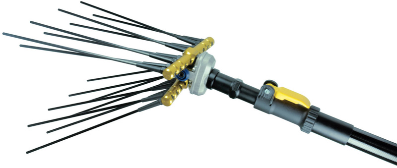

Ciao pw, un altro abbacchiatore con movimento ellittico come piace a te, e motore in basso tipo brushless , è una ottima macchina professionale Italiana ,ditta seria di Imola Bologna è il Lisam swingpw31 ha scritto:salve, vi "disturbo" perchè ho bisogno di un'ultima informazione, ovvero girando per il campagnola mi sono imbattuto in un modello della castellari che fa lo stesso doppio movimento controrotante del primo.
Il modello si chiama tornado, e di preciso vorrei sapere da qualcuno che lo conosce/possiede se il motore che monta è quello con o senza spazzole.
spero sappiate dirmi qualcosa
io non sono riuscito a provarlo perché nessuno nella mia zona lo possiede, anzi sarei curioso di avere informazioni dal forum in merito.Grazie
