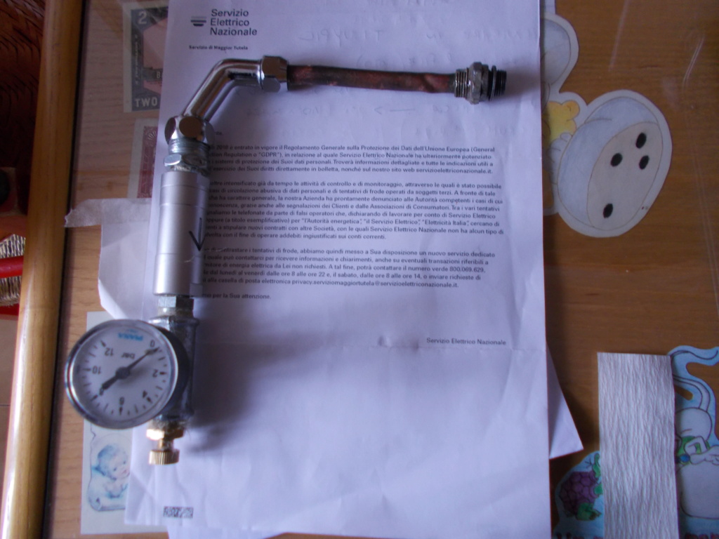

copiando l'idea di Aracles , mi sono autocostruito un tester per compressione , (ho utilizzato tutta roba che avevo in casa eccetto la valvola di ritegno costata5 €)
la vite sotto il manometro serve per scaricare la pressione
al tubo di rame (lungo da poterlo usare anche in posti un po difficili ) ho attaccato co colla epossidica la parte metallica di una candela senza ceramica e senza elettrodi
