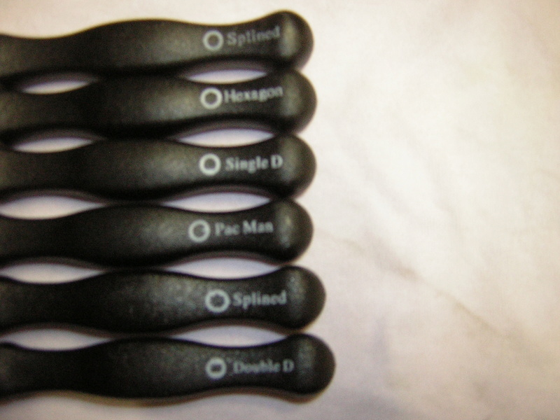

Messaggio  falcetto Sab Gen 06, 2018 7:23 pm
Comprato il kit da 6 pezzi. Consegnati a casa da Poste Italiane dopo 60 giorni dall'ordine. No tracking. Costo 8,38 Euro (oggi costano 8,29 Euro per il cambio favorevole Euro vs Dollars). Saluti
