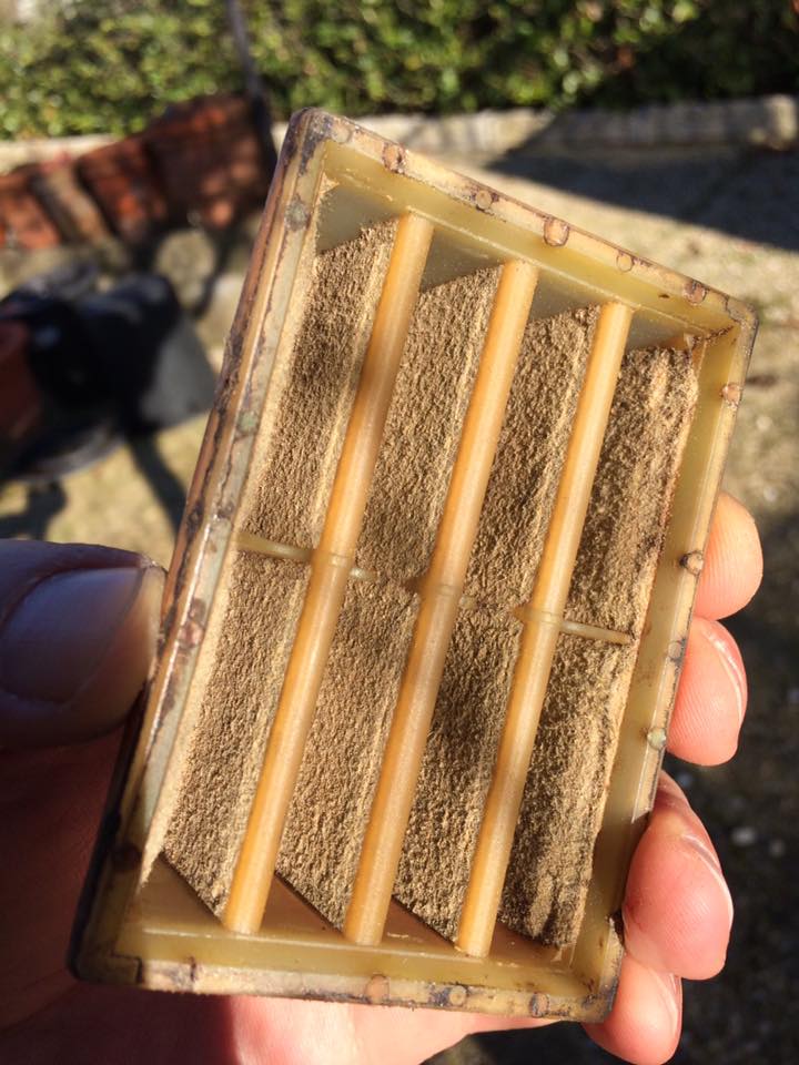

Per adesso vorrei iniziare dalle basi ... Per prima cosa ho tolto la scocca superiore in plastica ed ho ispezionato il filtro aria :
Ritenete vada sostituito
La motosega gira bene ma avrei intenzione di sostituire anche filtro benzina e candela,
se tanto mi da tanto, visto lo sporco incrostato, questi materiali di consumo difficilmente saranno mai stati sostituiti !!!

soffia bene il filtro, se non ha fessure non devi sostituirlo.

soffia bene il filtro delicatamente con aria compressa. Una volta pulito se non presenta rotture, puoi anche lavarlo con semplice acqua calda e sapone (io lo faccio una volta l'anno circa). Rimetti il filtro pulito e soffia bene tutta la macchina senza paura (il filtro in posizione eviterà che mandi sporco nel gruppo termico).Smonta anche i fianchi, mettendo a nudo il gruppo avviamento ed il gruppo di taglio, dopo di che armati di pazienza e con pennello con setole di nylon e gasolio o petrolio bianco passa tutte le parti sporche. I fianchi li puoi anche tranquillamente mettere a bagno con acqua calda e sapone per i piatti o passarli con un po' di chanteclaire in modo da riportarli a nuovo.
