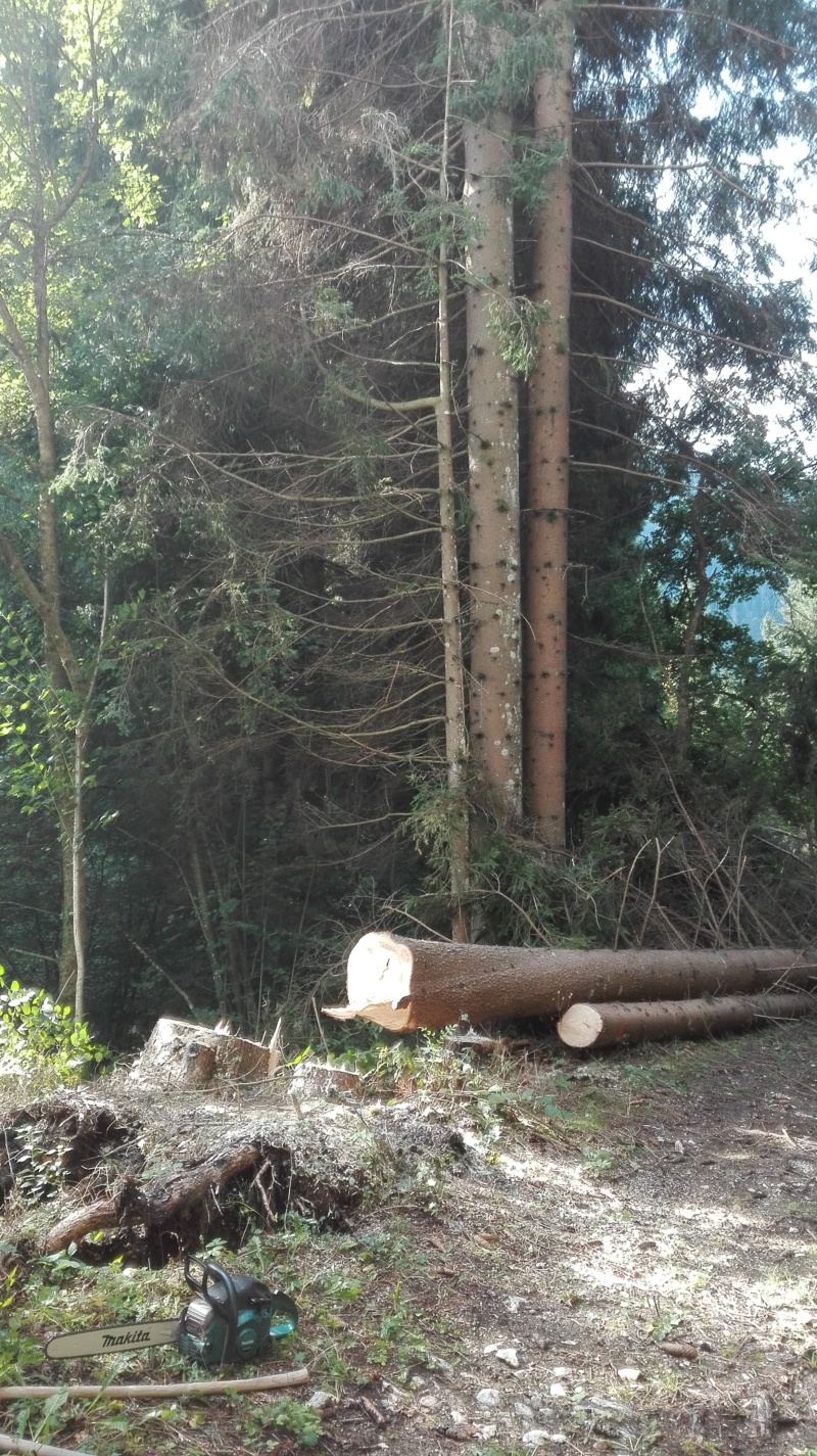

Fatto!
[url=%0Ahttps://servimg.com/view/18186791/51][/url]
La tecnica è stata quella che ho descritto nelle mie iniziali intenzioni. L'albero centrale non si è mosso nemmeno dopo il taglio pressoché totale e ho dovuto effettuare un secondo taglio (da sotto) 50cm più in alto per sbloccarlo. La manovra è riuscita, la pianta si è staccata ma è rimasta appesa (!) come un pendolo a mezzo metro da terra.
Mi dispiace non aver fatto una foto ma ero tropo preso a tranquillizzare mia moglie agitata e con le mani nei capelli.
Altro non rimaneva che dare il colpo di grazia all'abete di destra affondando decisamente il parziale taglio iniziale (agendo da sotto perché protetto dagli altri alberi).
Tre secondi a manetta e le piante cono cadute simultaneamente con uno schianto fragoroso.

Forse è stato adrenalinico e personalmente appagante.
Probabilmente era più saggio affidarsi a professionisti più attrezzati.
Assolutamente da non imitare dai boscaioli della domenica (come me).
