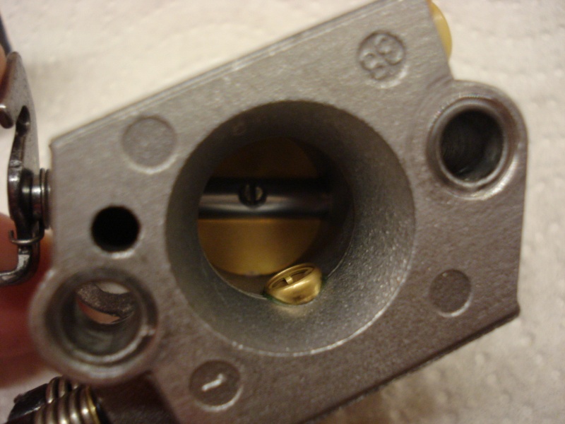

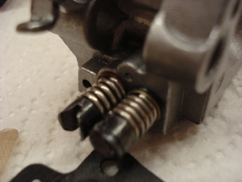

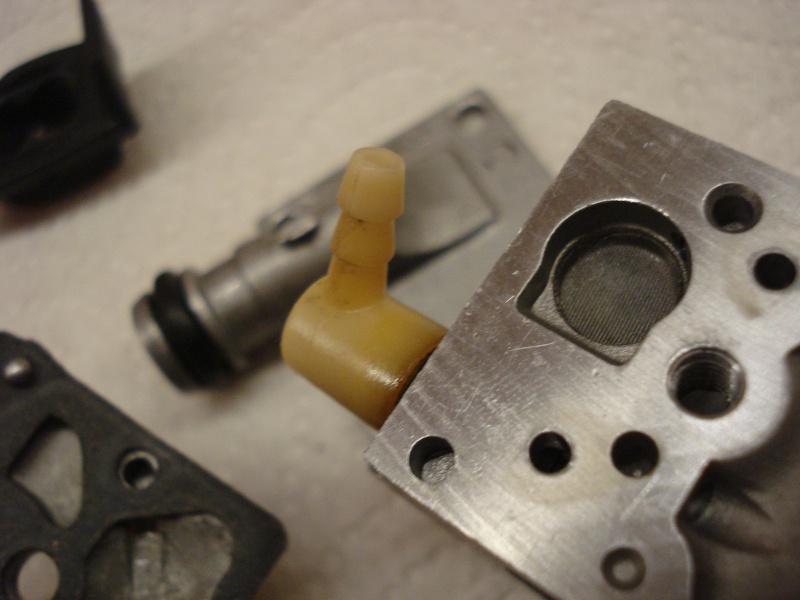

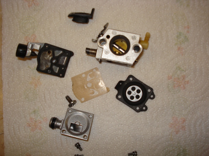

Ho le foto del carburatore e membrane.Dite che sono da sostituire?Dove si trovano a buon prezzo? Provo con la sostituzione di queste e vediamo...Come si fa a mettere le immagini?
Al minimo, se rigistrato alto appena accellero deciso si spegne.Se accellero pian piano e riesco a portarla su di giri poi quando molli e riprendi sembra funzionare, appena lasci e fai fermare la catena fatica a ripartire...proverò a sostituire le membrane, poi booo...passerò a sostituzione pistone e cilindro?Per me aria non ne aspira dai paraoli altrimenti avrebbe la tendenza ad andare su di giri.

Re: Problemi carburazione Stihl 026
Marchì ha scritto:Ho le foto del carburatore e membrane.Dite che sono da sostituire?Dove si trovano a buon prezzo? Provo con la sostituzione di queste e vediamo...Come si fa a mettere le immagini?
Una membrana buona deve essere piatta e sopratutto morbida. Se è incurvata e dura non segue le pulsazioni indotte dal movimento del pistone (10.000 volte ogni minuto) e non regola l'afflusso di carburante attraverso lo spillo.
C'è anche la membrana in ingresso carburatore, con 2 petali, che devono fare lo stesso lavoro. Infatti nel kit di ricambio sono comprese entrambe. Saluti
- Messaggi : 9011
