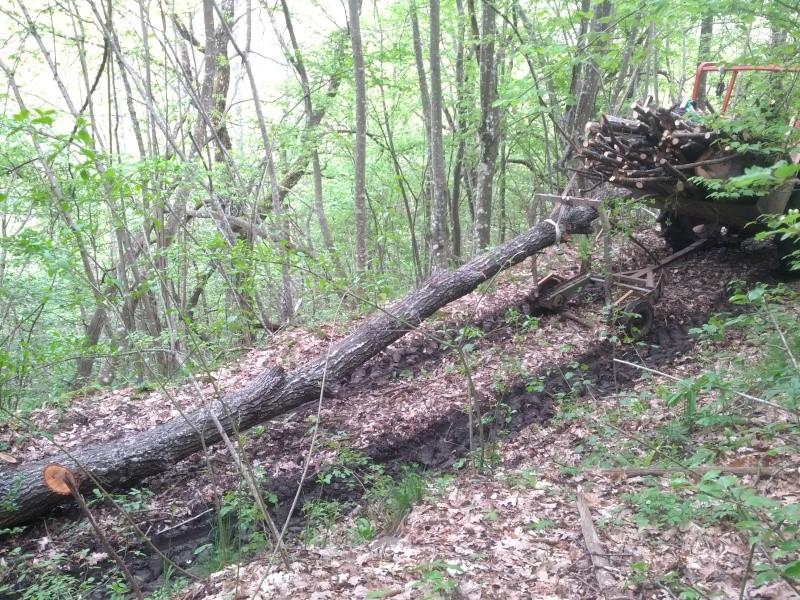

Messaggio  maver61 Lun Mag 13, 2013 9:29 am
Dominik ha scritto:l'idea non è male,l'ho gia detto,ma sinceramente a trasportare un solo tronco alla volta non si finisce più.
sarebbe stata meglio una bella slitta robusta col quale si possono trasportare diversi tronchi alla volta....ma se non vai di fretta va bene anche lo skidder ok capo
Era la mia idea di partenza, ma mi è venuto utile usarlo così:[img]carretto - Autocostruzione slitta/carretto per motocoltivatore - Pagina 5 Tronco10[/img][img]
perchè, per arrivare alla strada, ho una discesa,( che fatico ha farla in salita vuoto) e i tronchi così mi
frenano. Quello in foto è lungo più di 7 mt e diametro alla base sui 50 cm.
Poi in fondo taglio e carico se devo portarli a casa!
carretto - Autocostruzione slitta/carretto per motocoltivatore - Pagina 5 Carret10[/img]

Messaggio  Dominik Lun Mag 13, 2013 11:29 am
per tronchi di quella lunghezza e dimensioni,conviene anche fare un viaggio,ma se sono più piccoli conviene farli a pezzi e caricarli nel cassone ok capo

Messaggio  maver61 Lun Mag 13, 2013 7:43 pm
Quelli più piccoli ne attacco 3-4 e così riesco portare a casa il 50% in più ogni viaggio, e alla fine è
un bel risparmio di tempo!!
