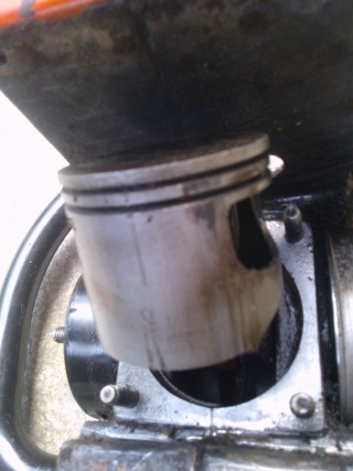

ciao a tutti ragazzi ,ritorno sul problema di questa nonna ,non sapendo più cosa controllare ho smontato la marmitta e noto alcuni segni , e mi decido a smontare il tutto , sul cilindro la cosa che si nota maggiormente e il colore , a tratti bianco brillante e altri nero ma niente righe ,il pistone qualche strisciata ma comunque non si sentono sotto l unghia , tranne nella parte iniziale ,prima della fascia, montando le fasce nel cilindro restano aperte circa un millimetro ,domanda !la causa del problema potrebbe essere motore usurato? scusate ancora la mia ignoranza ma come si fa a togliere il pistone ,in quanto non ci sono i classici clips?? chiedo cortesemente vostra illuminazione grazie ragazzi , help me

Considerando che la macchina in questione è obsoleta e priva di sicurezze spero che la aggiusti per diletto e basta. Comunque hai il nero di bruciatura sotto le fasce del pistone.. dai segni direi che hai il motore bello giù di compressione. Se il cilindro non è rovinato puoi tentare di lisciare il pistone con carta super fine e sostituire le fasce.. l operazione più Low cost.. altrimenti il valore delle riparazioni supera quello della machina usata funzionante.Probabilmente si trovano pistoni after market.. però i costi non li so..
Per il pistoneda separare dalla biella attendi i pareri dei riparatori.. io non l ho mai smontata e dovrei avere tra le mani per capire.
