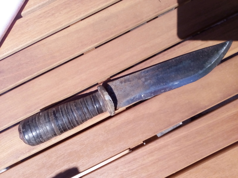

Alcuni coltelli forgiati da una balestra

Belli ma la tempra non sembra regolare, almeno dalle foto.

Boh li ho messi nel forno a 200° e sono usciti così, forse è solo l'ossidazione. L'acciaio sembra sufficientemente duro

Non sono un esperto di queste cose (e forse il topic non è nemmeno quello giusto) ma so che la tempra si fa su fiamma fino al rosso ciliegia, si raffredda immediatamente con uno shock termico e poi si fa rinvenire in forno a 200ºC per allentare le tensioni interne e renderlo meno fragile. Metterlo solo in forno non credo che serva a qualcosa ma i colori dell'ultima foto dicono che qualcosa non va, i più esperti forniranno lumi.
Comunque ottimo lavoro e complimenti alla dedizione, al tempo speso e alla passione che ci hai messo.

Ovvio che li ho temprati nell'olio prima e poi rinvenuti nel forno. Leggendo su internet mi sembra di capire che i residui dell'olio possono causare tutti i tipi di colori sull'acciaio, probabilmente si tratta di questo. Le lame si sono affilate bene e tengono il filo decentemente quindi mi ritengo soddisfatto per adesso

Poi alla fine bisogna essere soddisfatti del proprio lavoro e questo è indiscutibile.
Per me il problema è che al momento della tempra il metallo era a diversa temperatura sulla lama, non era uniforme forse perché hai utilizzato un cannello e non una forgia o forse il metallo a causa dell'ossido ha avuto temperatura diversa lungo la lama, forse il metallo era poco omogeneo? Chi può saperlo, sono ipotesi e non è nemmeno il mio campo ma mi piacerebbe sapere a cosa è dovuto da chi è più esperto

Galero,non mi spiego cosa tu intenda con:"forse il metallo era poco omogeneo?";il valutare la tempra da una foto di lame dopo il rinvenimento è cosa veramente difficile,a meno che uno non abbia decenni di esperienza nella suddetta lavorazione.(e anche così,non è certo cosa facile)Come giustamente dice Fokke,la tempra (in olio in particolar modo)lascia residui che derivano dalla combustione dello stesso a contatto con la lama rovente,che naturalmente non spariscono durante il rinvenimento.Mi sembra anche che ci siano poche tracce di "dercarburazione".L'ossido non riesce ad influire sulla temperatura,al più si forma dopo l'immersione nel liquido usato per la stessa.I test(empirici)del risultato della tempra si fanno con la lima per verificare la durezza raggiunta,non ci si basa sul colore del metallo,come si vede dalla foto dei coltelli finiti,non ci sono tracce dei colori che erano presenti dopo il rinvenimento.A me pare che sia stata seguita la procedura corretta(anche se non è dettagliatamente descritto)sono certo che prima della forgiatura sia stata fatta la ricottura della balestra,sia stata poi forgiata,temprata e poi rinvenuta.Mi pare che non sia il primo lavoro di questo tipo che Fokke ha fatto,sicuramente non è stato a guardare le tabelle relative all'acciaio che ha utilizzato(di cui credo non conosca la composizione nel dettaglio),ma si è basato sulla sua esperienza utilizzando "il colore"dell'acciaio "riscaldato" per stabilire quando fosse pronto per la forgiatura e poi per la tempra.Un tempo si faceva così,anche oggi ci sono persone(anche Mastri forgiatori) che fanno così,anzi,di solito forgiano in penombra perchè la luce non alteri la percezione del colore del metallo.Come giustamente dicevi,non è il tuo campo,probabilmente non sai che si effettuano anche delle tempre "differenziate",tramite le quali si ottengono durezze diverse al filo ed al dorso della lama,il tutto giocando su variazioni termiche del metallo stesso.La lavorazione del metallo non è una cosa che si impara guardando i tutorial di Youtube,richiede esperienza,che ci si procura sudando alla forgia e col martello in mano,servono cognizioni di base,ma serve l'esperienza sul campo,soprattutto quando mancano strumentazioni ipertecnologiche.
@Fokke:mi sembrano dei bei coltellacci,sono certo che faranno il loro dovere,con che legno li hai manicati?

@huginn I legni sono faggio e robinia, i rivetti rame o ottone. Non hanno nessun dovere particolare, intendo venderli per fare qualche soldo. Non sono coltelli finissimi da caccia che si possono vendere per centinaia di euro ma sono ottimi coltellacci
Neanche io sono un esperto fabbro ma estraggo le informazioni da internet. Prima ho tagliato la balestra in pezzi adeguati con la smerigliatrice e li ho ricotti per rimuovere la tempra precedente. Dopo la sagomatura grezza alla forgia e con la smerigliatrice ho scaldato le lame fino al colore rosso e le ho lasciate raffreddare per tre volte all'aria. Per estimare la temperatura per la tempra ho usato un magnete, quando il ferro perde il magnetismo lo riscaldo ancora un po' fino a un colore rosso opaco e immergo nell'olio. Le lame allora sono coperte da chiazze bianche/grigie e sono completamente dure e la lima non riesce a tagliarle. Poi ho fatto un rinvenimento preliminare fino al colore giallo sopra la fiamma e la sera a casa li ho messi nel forno per due ore, è la prima volta che uso il forno. Al "tatto" (con la lima e la cote) sembrano decenti. Infine ho usato la smerigliatrice per sagomare ancora un po' le lame (evito sempre di temprare l'acciaio se è troppo sottile) e per pulirle
Le balestre dovrebbero essere di qualche acciaio al carbonio ma non ho modo di sapere quale esattamente, è comunque un ottimo acciaio

Infatti per i due a destra volevo fare proprio dei Bowie. I due coltelli a sinistra sono di un tipo comune nei Balcani che mi è sempre piaciuto, e quelli in centro sono di un tipo moderno da campeggio. Quando avrò tempo di fare un altro po' di coltelli vorrei farne un paio come quei pugnali usati nelle trincee della prima guerra mondiale, e qualche finlandese
Questo è il mio coltello preferito sia esteticamente che per quanto riguarda la qualità della lama, lo ho comprato per 15 euro a un mercatino ma secondo me vale molto di piu. E di qualche acciaio inox indistruttibile e molto duro, molto difficile da affilare, manico in corno
