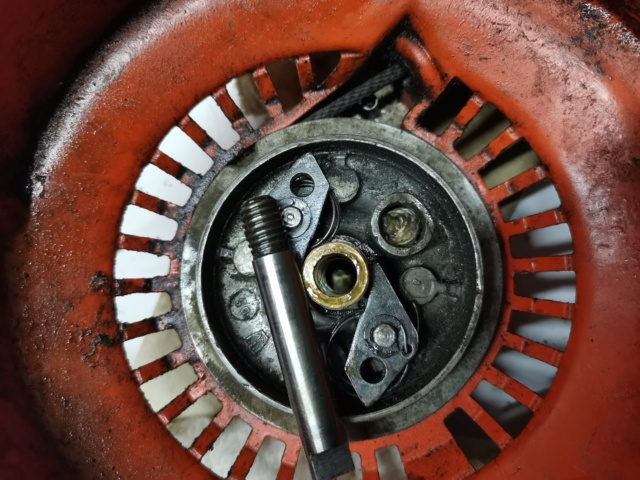

Buonasera!
Sono riuscito a trovare questa Dolmar CA 113, motosega che cercavo da molto.
Queste sono le foto di quando è arrivata.
Che serie è secondo voi?
Ho iniziato a ripulirla smontando i principali carter.
Probabilmente in passato ha subito un forte urto frontale in quanto presenta delle alette rotte sul cilindro e la marmitta leggermente piegata.
Non ho ancora provato a metterla in moto perchè sono anni che non viene utilizzata e quindi volevo prima ripulirla.
Il problema principale tuttavia è che gli manca un ingranaggio della pompa dell'olio: il precedente proprietario lo aveva smontato perchè sciupato, ma poi non lo ha più trovato.
L'Albero interno della pompa viene via facilmente. Dovrà farlo?
I pezzi che mancano sono i codici:
113 245070
113 245090
113 245 080
dove posso trovarli?
Avete qualche consiglio?

In rete, ad esempio, con una ricerca tipo "dolmar 113245070" qualcosa si trova.

In effetti ho trovato quei pezzi sulla "baia", ma a cifre esagerate secondo me... confidavo in qualche consiglio del forum per trovare qualcosa a più buon mercato...
Cmq oggi ho rimontato tutto dopo la pulizia, ma non sono riuscito a metterla in moto perché mi sono accorto che le molle che richiamano i denti all'interno del tamburo dell'accensione non sono le sue e nel rimontarla non si riaprivano più a modo, quindi la corda non si ritira in modo corretto.

Ciao hiller, che spettacolo di macchina!!
Molto bella, mi piace. Peccato per quelle alette spezzate. Penso che le mollette con un po' di pazienza troverai quelle giuste. Sarà invece più difficile capire come riparare la pompa olio senza i suoi ricambi ...

Ciao Kalimero! Forse qualche ricambio l'ho trovato, ma devo aver pazienza a causa delle limitazioni agli spostamenti..
L'ho cercata per tanto tempo e me la sono "sudata" in effetti questa..
Penso che sia un me dello riuscito anche a livello estetico!
Peccato che non riesco a trovare tantissime informazioni riguardo alle serie prodotte e ai rispettivi anni di produzione...
