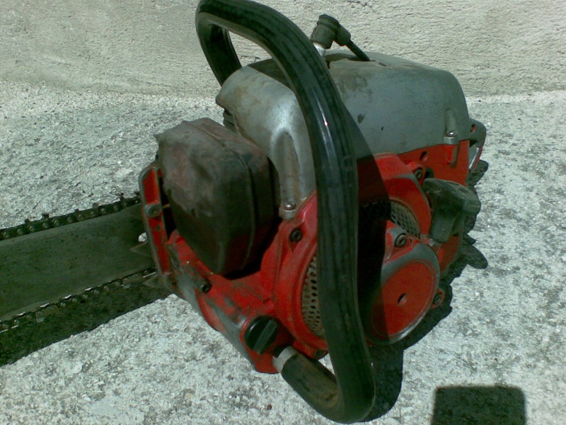

Un grazie a tutti Voi per la pazzienza che state dimostrando con me.
Allora, avrei intenzione di restaurare la jonsereds 601 ritrovata in garage, sicuramente sono più di 15-20 anni che non viene accesa.
Mi piacerebbe riuscire a farla funzionare, premetto che per me è la prima volta che provo a fare un lavoro simile.
Chiedevo se magari esiste qualche manuale specifico per questa mts, oppure se siete cosi pazienti da voler insegnare ad un pricipiante.
allego le foto della mts.
Mauro
Mauro

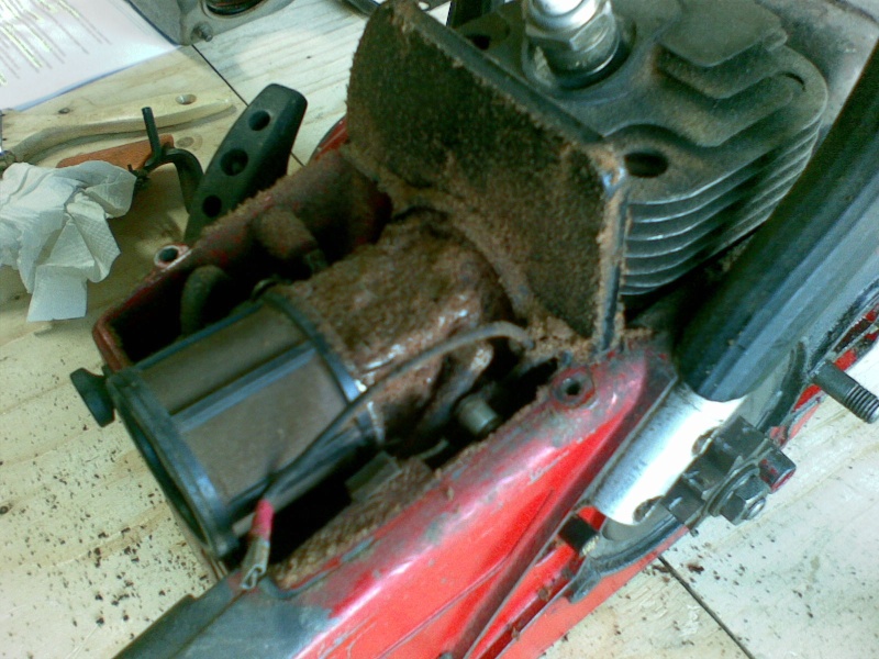

Buona Sera a tutti,
Allora, ho provato a seguire le istruzioni di peppone,
ho smontato il carter catena e la barra, ho pulito il foro di lubrificazione, ho tolto la miscela vecchia, e lavato il serbatoio dell'olio catena. Oggi ho acquistato la candela nuova.
Il pistone mi sembra buono, non ho visto evidenti graffi o righe.
ho cercato di seguire tutto ciò che mi ha detto, non vi nascondo che non è stato facile visto l mia totale inesperienza.
comunque allego alcune foto nella speranza di ricevere commenti positivi.
rimango in attesa di istruzioni, ormai sono curioso capire se riuscirò a rimontarla, e magari metterla in moto
un grazie a tutti voi
Mauro

a giudicare dalle foto la macchine pare in ottime condizioni....
Re: Restauro Jonsereds 601
Vai di compressore a togliere monnezza. La macchina la vedo messa bene.

Ciao Mauro, beh il rocchetto sembra in ottime condizioni il che significa che la macchina non ha lavorato molto. La pulizia che hai fatto mi sembra buona, se come ha elencato metodicamente peppone, hai controllato con la nuova candela se arriva corrente ed hai pulito bene la marmitta, il filtro aria e magari il filtrino dell'olio catena, se hai appurato che il pistone privo di grosse rigature ed incrostazioni sia messo bene, beh io se gli altri sono d'accordo, proverei a mettere un pò di buon olio catena nel suo serbatoio ed un pò di miscela nuova al 2-2.5% fatta con un buon olio nel serbatoio miscela e proverei a mettere in moto. Qualche strappo lo dovrai dare prima che arrivi miscela però dovremmo poter vedere se parte o se c'è qualcos'altro che non và, appurato quello passiamo alle finiture, pulire lascanalatura della barra ecc, ecc.
A propostio, so che non è stato facile ma come ti senti ora???? e vedrai quando la sentirai ruggire
good luck!
